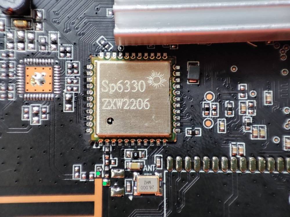

Ето 2 снимки на бокса, там под WIFI чипа на едно място уж пише ANT ама не мога да схвана където да запоя антената. Може ли помощ, от тези които разбират от такива боксове да кажат къде трябва да я запоя.
Принципно там където трябва да има даден елемент по платката го ограждат с бели очертания, обаче за антена не виждам нищо. Е, то сигурно има, но аз като не разбирам не го виждам.
Ето WIFI чипа и какво има около него. Има надпис ANT, но къде точно да запоя антената?

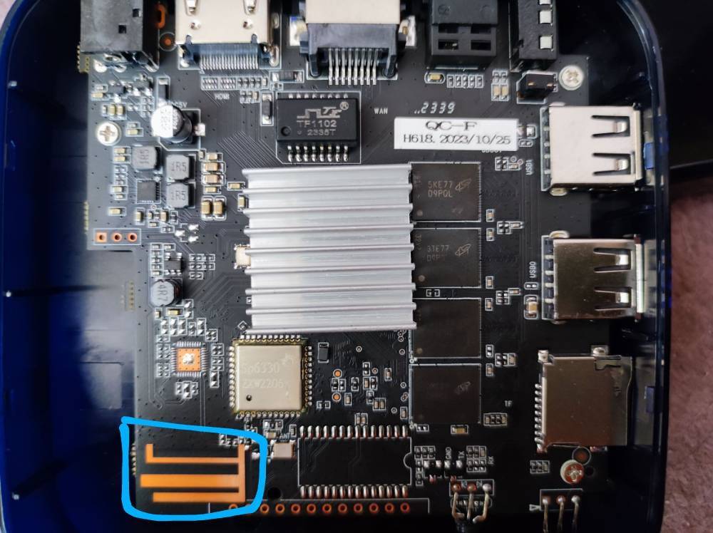

Ето цялата платка, ако примерно антената може да е на друго място:
С вградена антена е модула ,антената съм я очертал.
И аз това помислих първо, обаче това оранжевото там не е меден проводник, това е чисто голо pcb. Дори с макетно ножче на едно място го чегъртах за да видя има ли метал там за да запоя на него антената като удължение, но това си е чисто pcb без грам метал, така че не знам каква антена е, но определено не работи както трябва.
Антената работи като вградена такава ,структората е медна както всички писти по платката ,а отгоре е лакирана.
PS: или пък е плануван за антена но не реализрана такава.
Добре, а има ли начин аз да добавя външна антена, защото много слабо лови сигнала. Някъде там по тази вградената нещо да се модне и да се запои модул с по добра антена възможно ли е? Гледах няколко видеа в ютуб и хората с нормални антени си модват боксовете с по-добри, а някои дори си слагат цели антени като на рутер и си ловят доста по добре сигнал. Искам и тук нещо такова да направя, че рутера като е в друга стая то телевизиите или вървят на магия или не.
Опитай на тези два пина да запоите антена (не едновременно на двата ,а или на единия или на другия пин ) ако имате подходящ поялник за това. Не намерих схема и не знам дали тези пинове са свързани ,но проба грешка. На ваша отговорност е всичко това.

Напечатаното е някаква китайска изгъзица на антена.
Най-добре си купи SMD IPEX/U.FL SMT RF конектор и външна 2.4GHz антена. Ще си подобриш осезателно RX/TX връзката.
Благодаря за съветите. Аз имам няколко външни антени, както накрая имат IPEX конектор. Чесно казано надявах се да има някъде по платката такъв конектор, че да я включа. Обаче в случая май ще трябва да отрежа конектора и кабела директно да го запоя за мястото, което ми показахте. В момента тв бокса не е при мен, защото го оставих на село. Ще видя другата седмица ако ходя да запоя антената да видя сигнала как ще е.
