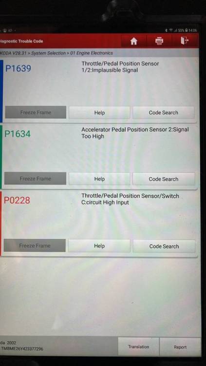

Здравейте! Вуйчо ми кара Шкода Фабия Първа генерация, 2002-ра година, 2.0 бензин, 116 кончета.

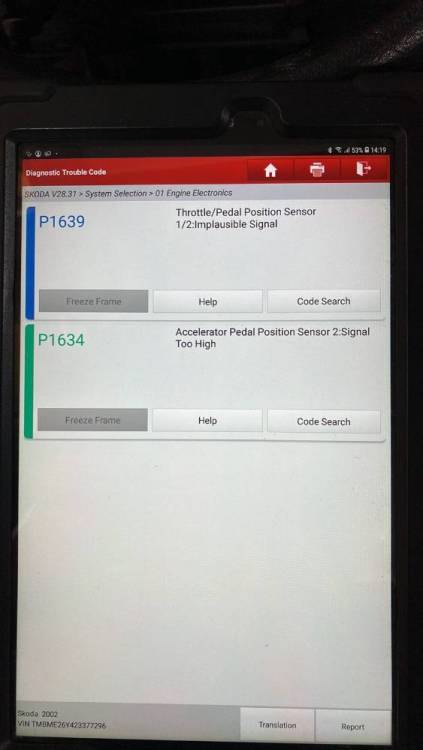

Преди 2 седмици като бяха големите дъждове в Дружба и Младост, той наводни "леко" колата. Караше по улиците, които бяха препълнени с вода. Оттогава колата почна да създава проблеми, Check Engine почна да мига и колата все едно работеше на 3 цилиндъра и прекъсваше. В момента работи грубо като е на ход. 1 седмица майстора се мъчи да открие проблема, като поръча нов педал с модула, защото мислеше че е от него, но се оказа, че не е. Каза дроселова клапа. Поръчахме втора ръка работещ дросел от същия мотор, обаче на Голф 3. Същия номер на дроселовата клапа, закачи я и пак същите грешки набива. Колата работи по същия начин. Сега ще прикача снимки да видите какви кодове записва диагностиката. Той каза, че проблема не е в кабели, букси и датчици. Проверил бил всичко. Това са кодовете

Майстора е пробвал с педала на газтта. Поръчал е чисто нов, сложил го е и същото се получава. Колата работа грубо на празен ход и едвам има мощност. Това са единствените грешки, които излизат. Ще видя да се свържа с жичкаджия, надявам се да открие бързо проблема. Иначе някакви други идеи? Вакуумни маркучи, сензори, датчици, модули? Кое може да се прегледа преди това, което е по-лесно и постепенно да се преминава към проблема с тока към дросела?

Трябва хубава диагностика и човек който да може да разчете качествено данните. Такива неща рядко се оправят на принципа проба-грешка.
