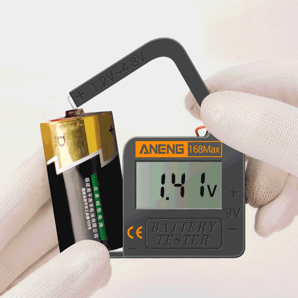

Наскоро подарих мой стар AVO-тестер на колега. Зарадва се, но поиска съвет за нещо по-компактно и просто.
За две зелени купихме този модел и не сгреших в избора си.
Сред китайците тази марки в моята класация за радиолюбителски измервателни уреди слагам на второ място.
Не се нуждае от автономно захранване. То идва от измервания елемент. Под 1.2V на входа не стартира. Екранът остава тъмен и съответен извод за "пациента". Проблемът е, че иска доработка. Измерва на празен ход. За целта се добавя 150Ω 0.5W съпротивление паралелно на клемите.
1.5V делено на 150Ω е равно на 10mA натоварване.
