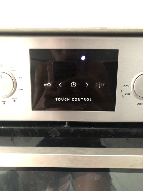

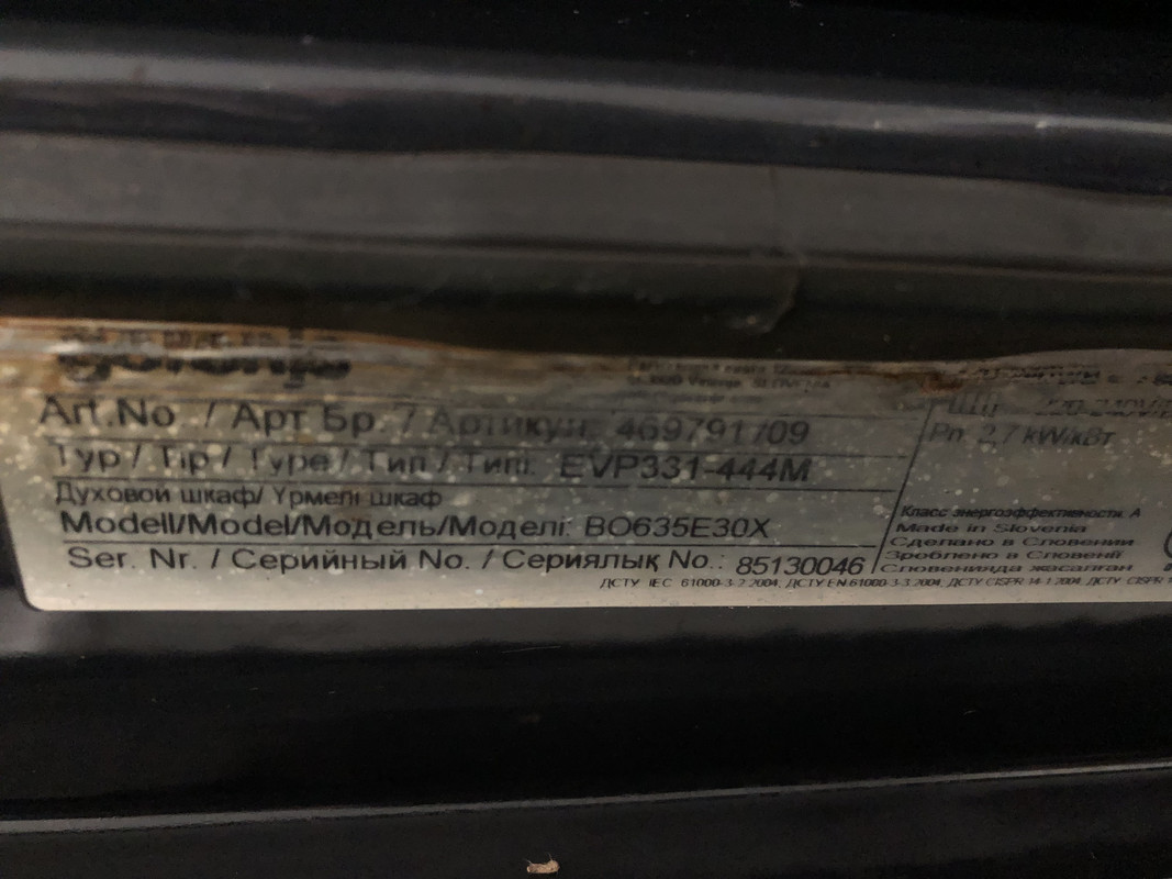

Здравейте,проблема е,че на дисплея на печката вече не ноже да покаже дигиталния часовник,който сме свикнали да изполваме и е много дразнещо,че го няма вече..пробвахме да го настройм  ,но  само премигва за  около 5 секунди и пак изчезва и не се изписва на дисплея...бутахме бушона на печката,след това и главния бушон да се рестартира евентуално,но няма промяна...някой ако знае как може отново са се появи и да не изчезва часовника ще сме му много благодарни !spacer.pngspacer.pngspacer.png

Прилича на режим за задаване на час на стартиране (отложен старт) на някоя програма.
Joss Bomon  не става с тези настройки от снимките, мерси иначе
Gift ,за жалост няма гаранция вече,апък сервизи да търся за един часовник,едва ли..:)
цър-вул ,да на нещо такова прилича,но защо ли не подлежи на промяня/настройка /изчистване от този режим остава загадка

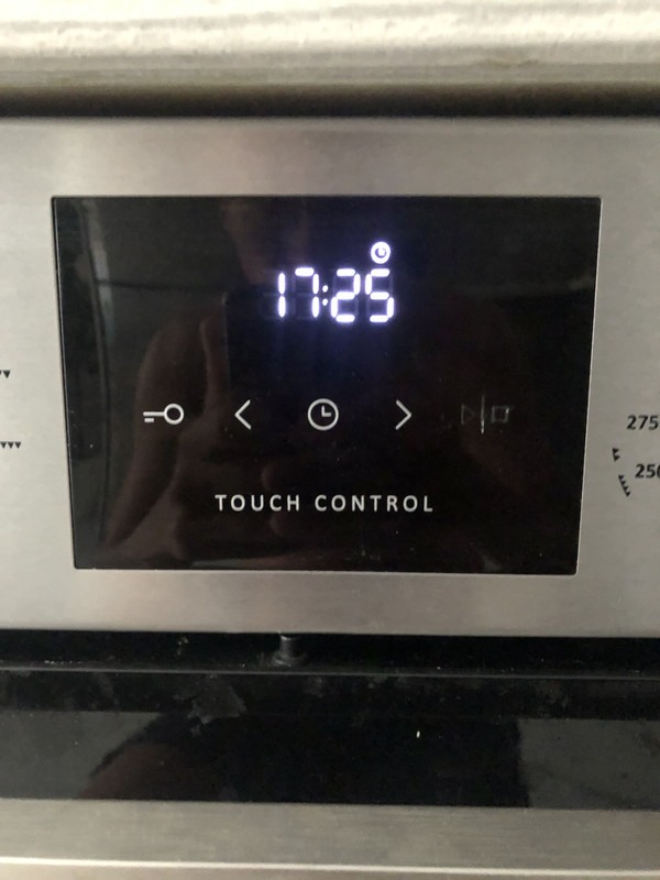

Здравейте, оправихте ли дисплея. Решението е следното: натискаш за няколко секунди бутона за заключване (ключето) + бутона за часовника в средата и се показва отново часа .🙂
