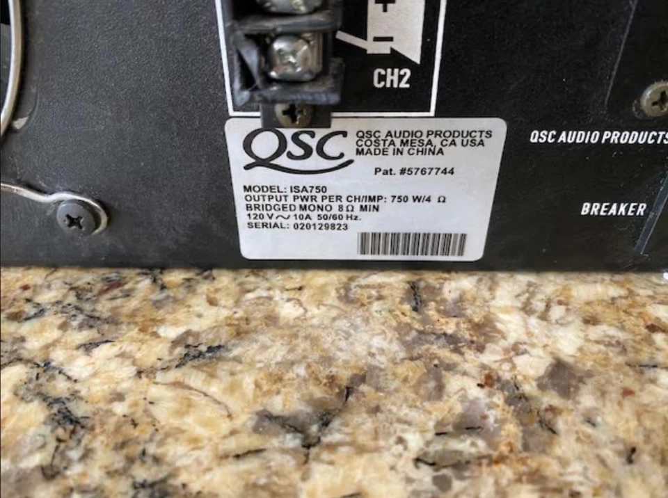

Това е обявата: https://www.ebay.com/itm/285270220263
Понеже не виждам превклювател за 110 220 мисля че вътре на платката има начин да се направи за 220V но не съм 100% сигурен в това.

Този модел е за ползване в USA и работи с напрежение 120V ,потърсете модела стандартизиран за европа.
