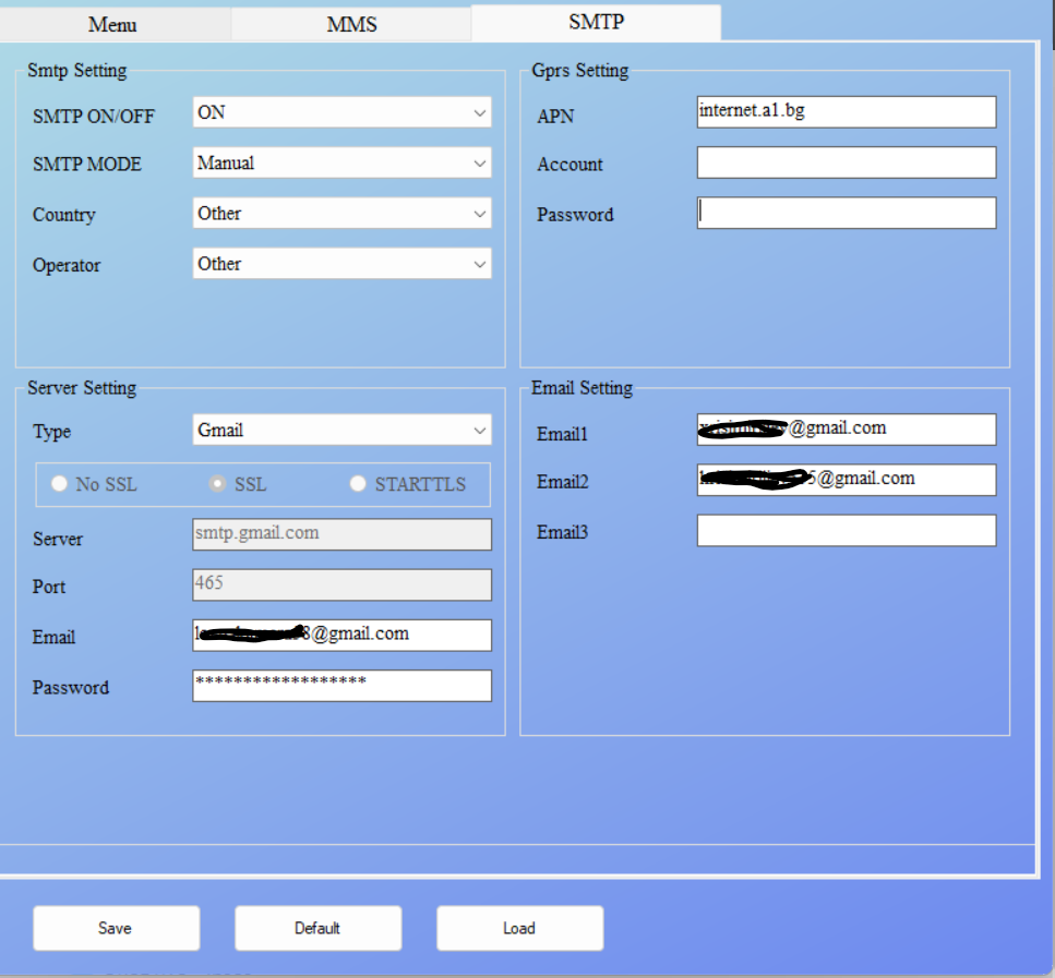

Здравейте имам ловна камера след спиране от захранването спря да изпраща снимки по мейл. Направени са й настройките , картата има интернет и няма пин. Картата е на оператор А1. Моля да помогнете какви точно настройки ще трябват.

Направих настройките запазих Parameter.dat в сд картата . После през конфиг менюто на камерата видях че настройките са запазени. Отново не изпраща мейли . За Server setting съм сложил гмайл профил. За Email Settings един гмайл профил и един абв. Какво да я правя сега
Махни Gmail и го замени с Other. И отнетни STARTTLS със съответния порт 587
И е силно не препоръчително да не се ползва abv поща.
Да това е направено но на Server setting нали има две полета Email и Passowrd. Там съм сложил гмайл профил и паролата на профила . Грешно ли е ? Камерата е правила снимки защото виждам ,че е снимала.
Да обобщя
Operator : Other
Type: Other
STARTTLS PORT 587
SERVER Smtp.gmail.com
EMAIL : ******@gmail.com
Password : паролата на горния мейл
Не няма пин и това проверих. По горе съм го споменал. Работеше без проблем докато не я изключих за 5 минути от акомулатора.

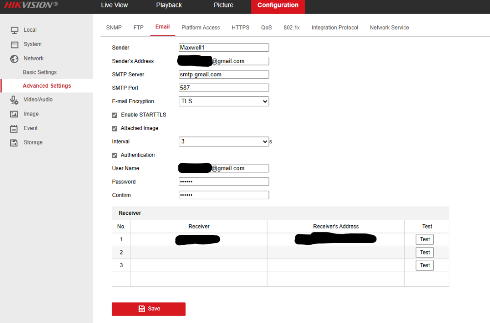

@цър-вул - Правилно. Гугъл блокират от скоро устройства , който не са вкарани като 3rd party enabled в настройките на емайла. Аз имам десетина камери , който ми пращат емайл със снимка при засичане на движение. Когато спряха да пращат емайли - влезнах в акаунта на гугъл и ръчно добавих HIKVISION CAMERA за да могат да изпращат и всичко се оправи.
Това без да пипам никакви настройки в самите камери.
