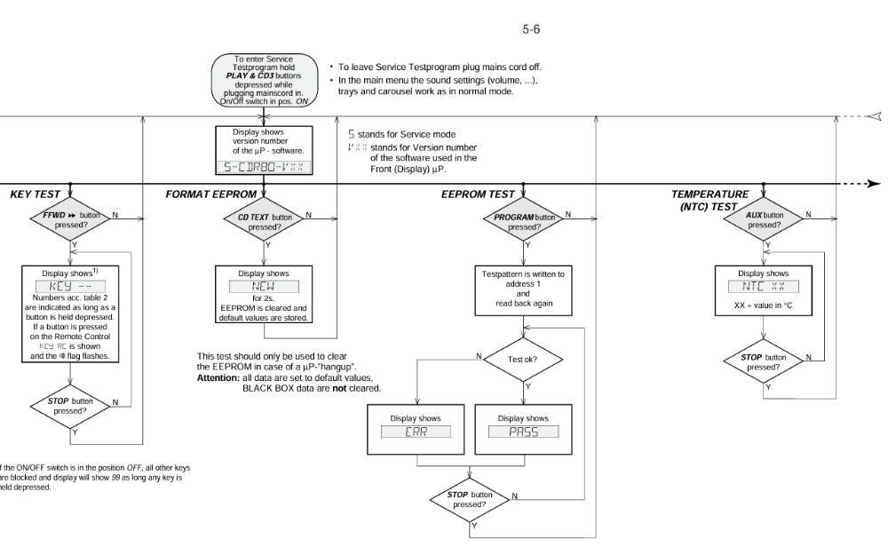

зка След физическо изключване от захранващата мрежа за почти 12 часа и вкл. в мрежата и ключа  POWER/STAND BY изписва класическото фирмено приветствие изважда ,,тавата,, бързо я прибира и изписва READING.При вкл. на който и да е от ,,бутоните,, на лицевия панел изписва съответната команда но физически не реагира , не последва никакво действие, освен с мрежовия ключ да се изключи. При следващи вкл. Следва гореописаното . Машината е била в абсолютна изправност до последното изкл. При вкл. на следващият ден се появи описаният проблем . Логично щом всеки бутон изписва функцията няма проблем с никой бутон - затова мисля за ресет на процесора паметите , затова питам какъв е реда за вкарване в работен режим, повреда в процесор, памети, платки в 99и99 проц. е изключена. Който знае да пише как се процедира. БЛАГОДАРЯ ПРЕДВАРИТЕЛНО. АКО ПИСАНОТО НЕ СЕ ВИЖДА ОТ ВСИЧКИ - КАКВО ДА НАПРАВЯ ТА ДА СЕ ВИЖДА .
преди 7 часа, Gaytanski написа:
Написаното се вижда от всички ,но след като държите да направите ресет ето блок схема за ресет на EEPROM.
