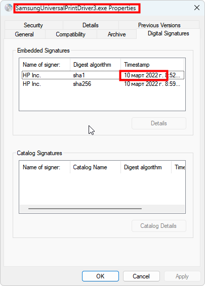

Много смях... Ти провери ли за наличие на драйвър точно за указания модел.? Няма и да намериш. За модела има, ама само pdf инфо.
HP е хостът за модела!
