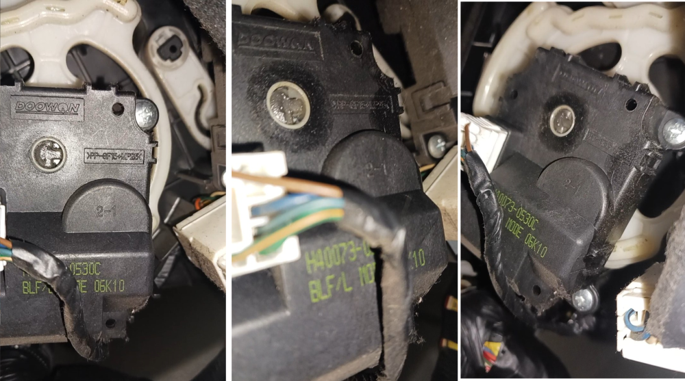

Здравейте отново.
От Елбатрон ми обясниха, че за моята кола нямат поддръжка за този проблем.
Та, реших сам да разглобя и да видя каква е частта, която трябва да търся: H40073-0530C BLF/L MODE 06K10
Сега обаче имам нужда от помощ от Вас за друго - откъде да закупя тази част? Намирам се в София, кв. Левски В. Най-близо до мен, където може да я има?
