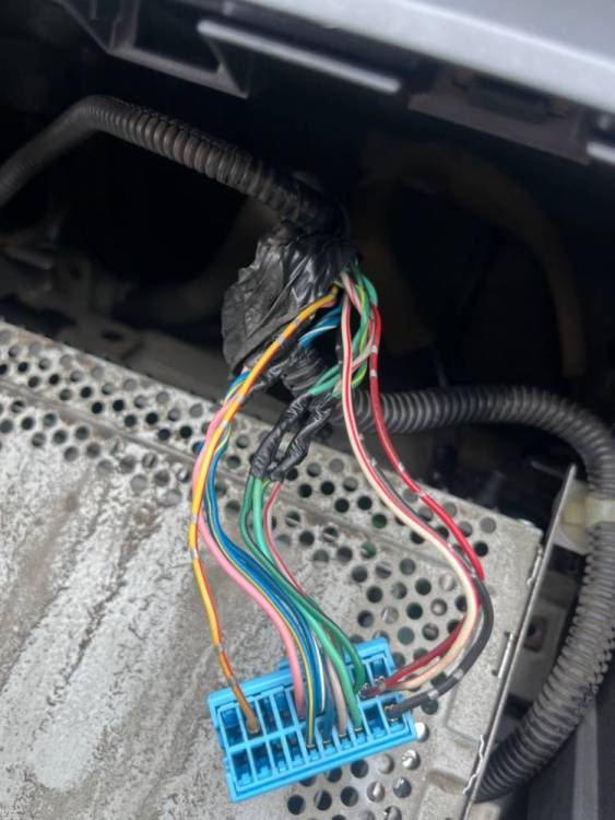

неиска да гасне дисплеят след изваден клуч на колата продължава да си свети ето как е свързано IMG_2301.thumb.jpeg.1769c106d2a40f1070321e5af9936365.jpeg
Ами, щом свети след изваден "клуч" - как мислиш?... Най-вероятно е подадено захранване директно от акумулатора, без да мине през ключа.
Коя от всичките жици е подадена директно при изваден клуч жълтата няма ток а бялата и червената имат ток ?
Опитай следното:
Изключи радиото.
Подай на контакт и включи радиото.
Без да пипаш радиото изключи контакта и виж дали радиото ще се изключи.
Ако не се изключи, не е свързано правилно.
Пробвах го Несе исклучва работи си радиото
Незнам коя жица каде трабва да е така е вързано че почнало е да свири и са си казали готово е ама не е
Това радио има ли марка / модел и бутон on/off на панела? Само подсветката ли свети на диспеля или остават и данните върху него?
Трабва да се пуска като се даде контакт но неиска а се пуска ръчно и гаси ръчно но панела не гасне изобщо
преди 58 минути, Dimitur89 написа:
Може да има проблем с падащия панел?
Оргиналното на Honda jazz си е  радиото за марка непише
преди 11 минути, Dimitur89 написа:
Оригинално на Honda пък свързано по този начин?  Потърсете сервиз да проверят къде е проблема ,в свързването или в аудио системата ,във форума няма как да разберем това.
Хонда не произвеждат радио.Радиото е нещо Пайнер, Блаупункт......
Като извадиш радиото, дай снимки на всички надписи и етикети по него?
