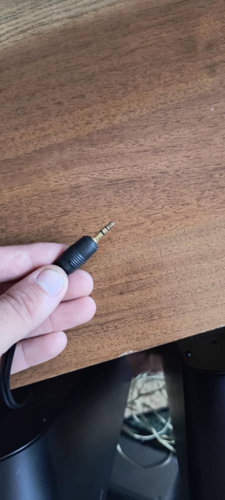

Здравейте! Имам аудио система домашно кино 6+1, която опитвам да пусна през AUX, свързвайки я с лаптопа. Когато пусна музика от лаптопа, звукът е ясен, но липсва басът, който имам при свързване на системата с телефона. Когато съм с телефона, бас тубата работи, но при свързване с лаптопа – не е активна. Пробвах да проверя настройките на лаптопа, но не откривам опция, която да активира баса. Някой знае ли дали има специфична настройка или трябва да използвам различен изход/вход? Лаптопа ми е HP 255G8 Win 10! Прилагам и видео

БАСЪТ може да липсва, когато масата-GND на жака не прави контакт, а само предните два пина за R и L канали - така има звук стерео, но няма бас.

3.5мм жак с колко пина е 3 или 4? Ако е с 4 пина в него е проблема.
