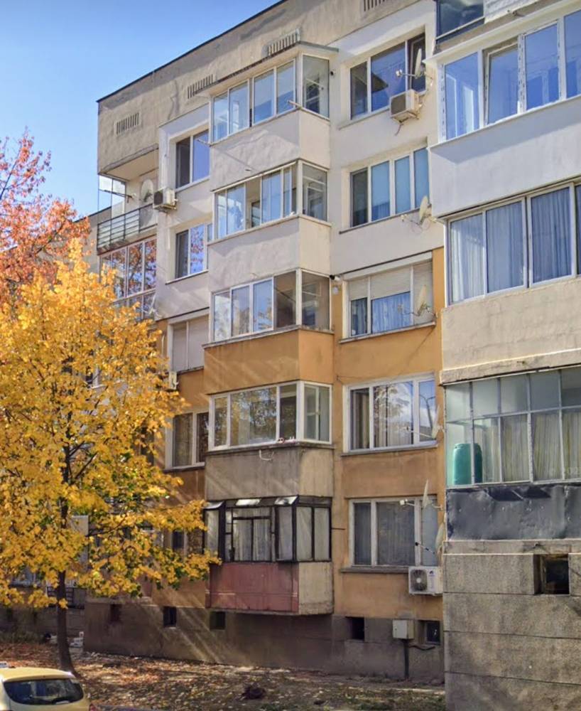

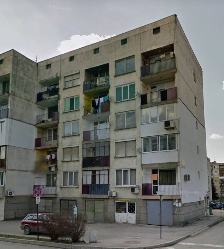

Знам случай (сграда), където имаше лоджии. Първо ги остъклиха, после ги усвоиха. После си направиха балкони (конзолно напред), които отново остъклиха. Но всичко с документи и сега са изрядни - както от юридическа, така и от техническа гледна точка.
Ето снимкиScreenshot_20240619_131747_Maps2.thumb.jpg.f118493b3dc6b3a2177d76e44004cc83.jpg
Тези роджии са само остъклени.
Тук са новите балкони.
