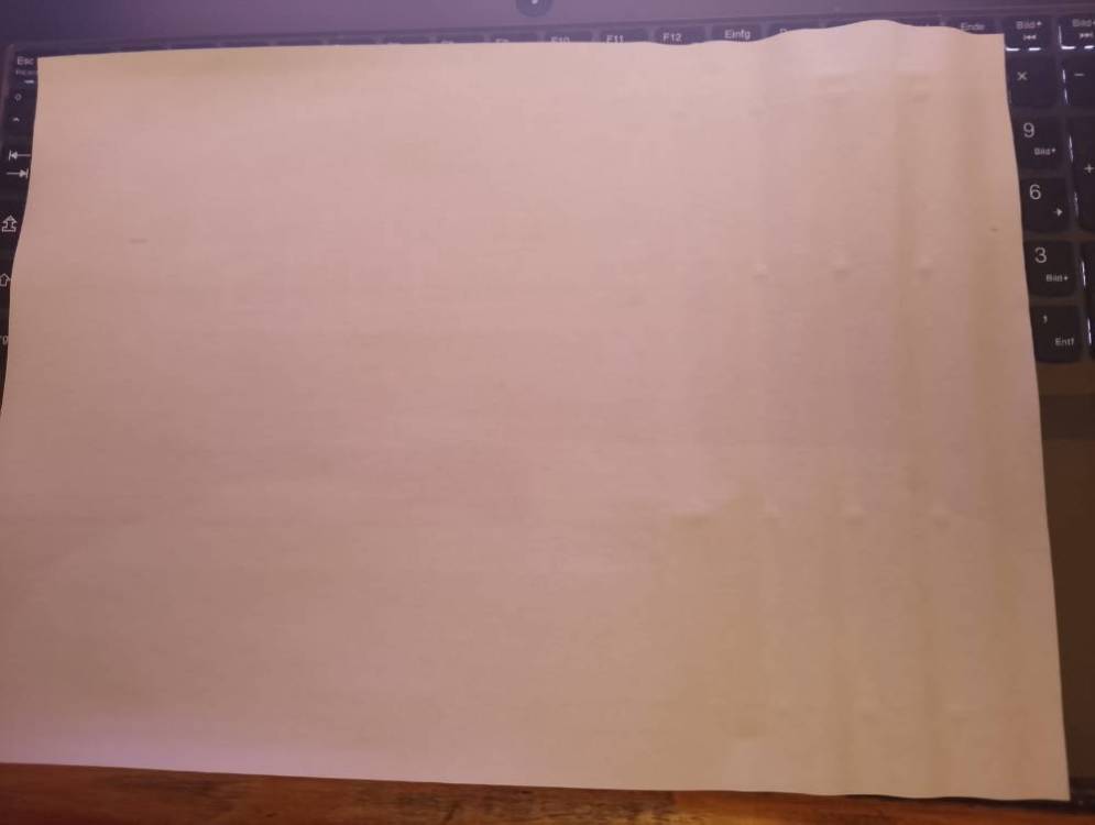

Здравейте !
При печат принтера намачква долната част на листа (около 1/3). Samsung ML-2165W е принтера.
На какво може да се дължи и как може да се отремонтира ?

преди 2 часа, ehpich написа:
Пробвай като подадеш листа през отвора, за да се отпечата дали прави проблем,ако няма проблем вероятно изхвърлящите ролки да не се движат добре.
както казаха проблема вероятно е ролките, а и проблема вероятно не е в края на листа - а го придърпват с закъснение. Материалите стареят и стават по твърди хлъзгави, подбутни листите преди да се поеме за печат и ще се оправи

Не е работа за неспециалист, а и нямаш резервни части.
Ок ! Благодаря Ви !
Ще си поиграя да видя какво ще стане.
