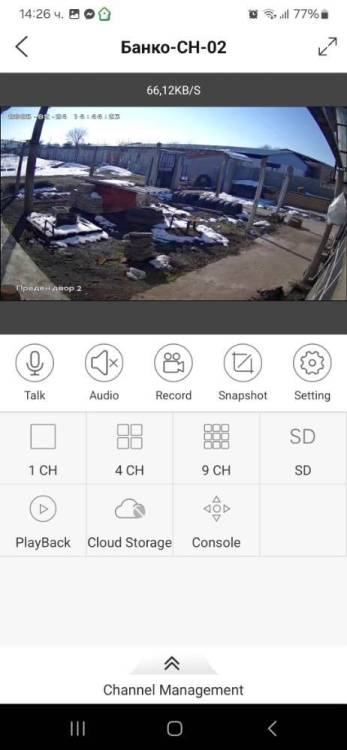

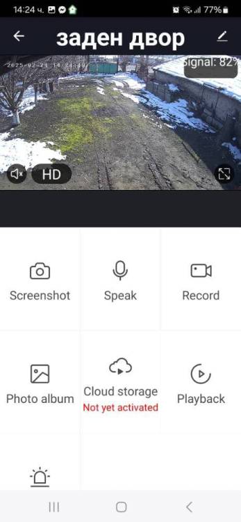

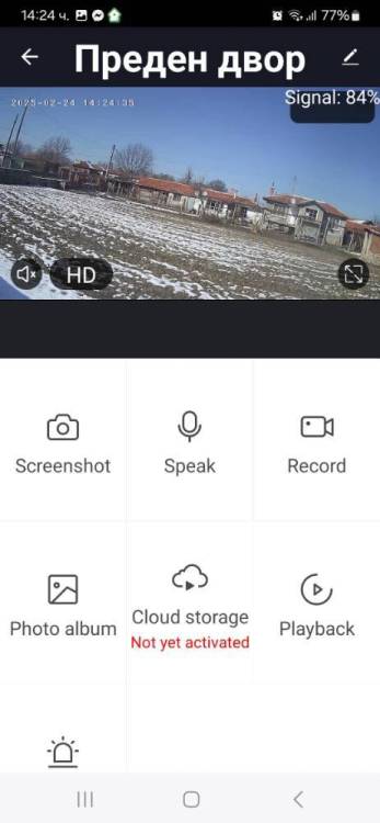

Монтирал съм китайски но всеки път ми казват да монтирам хиквижън или дахуа сега шефа иска на хик вижън и затова питам какви да взема.Трябват ми на 2.8 мм. предполагам няма да са на много високо на около 2 метра.Добре де не се заяждам но камери по 50-100 лв изкарват прилично видео не трябва ли тези на хик вижан да са по добри.Искам да се науч не се заяждам с теб.Ето последно инсталираа камера за 70 лв.без картата.
а ще се охранява това,в момента има някакви на хама wifi но много често губят сигнал и картите им се прецакват.

От показаните 2 снимки и дневната и нощтната са с доста ниско качество...

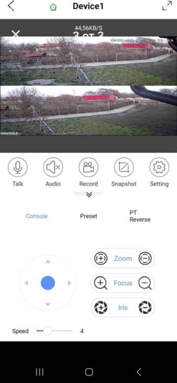

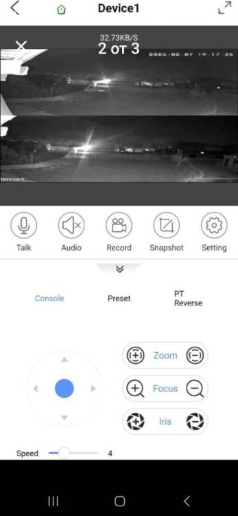

Аз ползвам масово 'само' 2 мегапикселни камери HikVision и виж дневна и нощтна снимка....
Ся, не му фърляй кокс в печката ... :D Кажи му оптиките ти какви са. Като им гледам нулевите аберации и колко са прави по ръбовете, това са ... 6-милиметрови обективи?

DS-2CD2T26G2-4I - 2.8" са обективите и камерите хвърлят инфра ред на 80м за през нощта . Имам около 10 такива да гледат улиците около работата ми.

Нещо не е, както трябва. 26G2 са 2-мегапикселни Даркфайтъри, където сензорът им е 1/2.8". Това не го бъркай с обектив 2.8mm. Тези камери в никакъв случай не са с 2.8mm, на тоя малък сензор нямаш шанс да хвърлиш и до 10 метра с 2.8-ица. Камерите ти са с най-дългия обектив от трите - 6mm. :)
