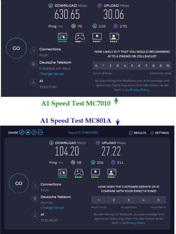

Аз пък с моя 5G  външен рутер  имам 6 пъти по висока скорост от рутера на А1 който също е 5G но е вътрешен .

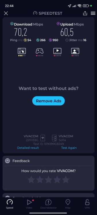

Ето това е през телефона и лаптопа, но без да има включени други устройства. Не знам колко е нормалното, но ми се струва малко. Всъщност единия телевизор е на Wifi и като пусна да тегля нещо телевизията на него започва да насича.
преди 6 минути, asg1rd написа:
Ако си на 100 е нормално
преди 4 минути, teo-glavata написа:
600 е но преполагам, че това са възможностите на рутера...
аз съм на 300 ...уж , лаптопа по wifi ми прави около 150 ...
да не си си ограничил картата до 100 бе - провери ...
ако ли не - викай ги да си оправят бакиите ...
Screenshot 2025-06-02 at 13-14-02 Speedtest by Ookla - The Global Broadband Speed Test.png
Скорости на услугата не се мерят през WiFi. Има десетки възможни причини да не върви безжичната мрежа. Ефирът е споделена среда. Това, което виждам на снимките, ми прилича на WiFi 4 на 40-мегахерцов канал.
