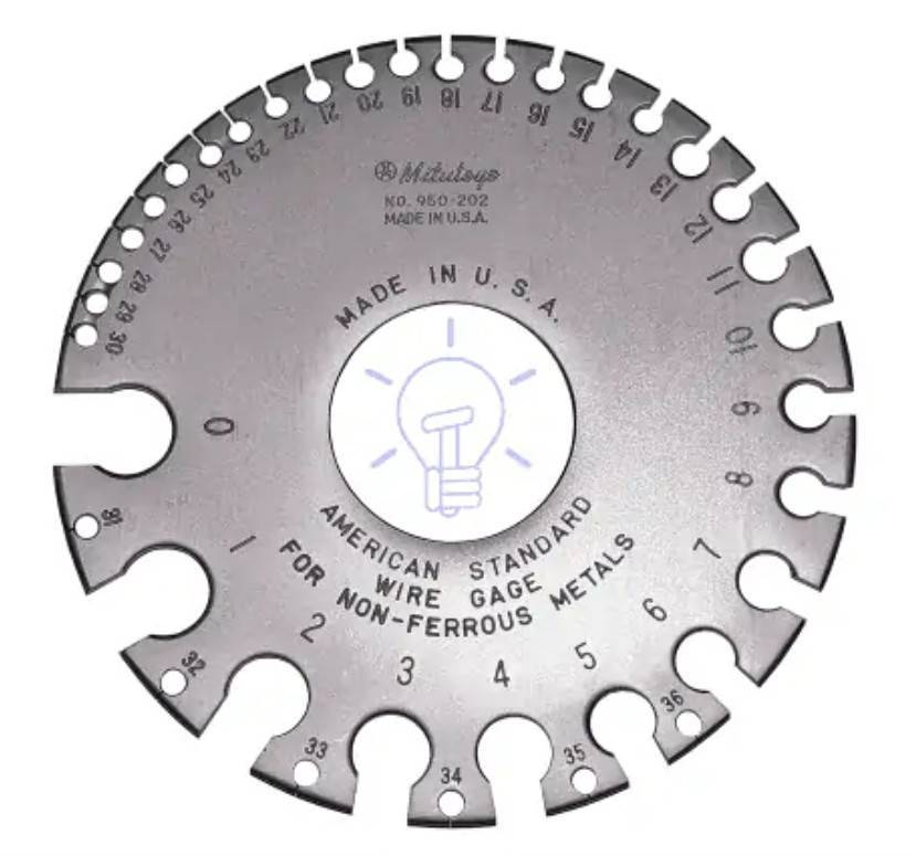

Най-просгию начин е - гледате какви проводници има на вентилатора и слагате същите!
Вземате такъв шаблон и мерите Screenshot_20250606_212724_Chrome2.thumb.jpg.7574b42ca73b2efc7959f1147678afbf.jpg
преди 1 час, jhoro написа:
Тоя шаблон в България може ли да се намери?
преди 12 минути, plmen88 написа:
Зависи как търсиш! Ето една оферта - почти без пари!
преди 10 минути, Joss Bomon написа:
Гледам се ползва за какво ли не, но не и за кабели...
Това вече е друг въпрос.
