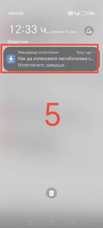

Здравейте! Защо когато опитам да изтегля pdf файл от фб група нещата не се получават. Започва да се тегли, изписва, пе файлът е изтеглен, отварям и ми излиза бърз надпис на екрана "неподдържан тип файл"🙄 Търсих го във файлове-няма го, търсих го с приложеное за четене на pdf-също нищо не открива. Приложенията и системата са винаги актуализирани. Интересното е пе изписва, че е изтеглено, а го няма никъде🙄 Някой дали има идея как може да се оправи това(ако озобщо може без root). Ще добавя за нагледно и скрийншотове.

Oт Facebook апп-а ли е изтеглен, сигурно ги сваля някъде другаде?
При отвяряне няма ли опция "отвори с..." за да избереш програмата за четене?
Пробва ли от настройките на телефона да настроиш програмата за четене, директно да отваря PDF формати?
Най-вероятно ти липсва приложение, с което да отвориш файла. Потърси го в папка 'download', също така на този 'мениджър изтегляния' ако задържиш за няколко секунди нотификацията би трябвало да ти даде опция да отвориш папката. Иначе си инсталирай някое приложение за pdf - примерно 'adobe acrobat reader' или офис пакет - 'google docs', 'wps office' и така нататък, след като инсталираш някое от тези, би трябвало да ти предложи да отвориш файла с него или директно да ти го зареди.

То няма файл, който да търси тази "програма", в нито една папка, а те на тоя телефон гледам не са много каъо при по старите телефони😃Facebook app e, но май само показва, че тегли, а всъщност няма права. С Chrome се получи.

Имам с какво да ги отварям, просто явно Facebook app няма права за достъп до файловете. Според ChatGtp, след Андроид 11 вече има такава забрана, а телефонът е с 15 + MagicOS 9. Вече само през браузъра ще може явно, одеве пробвах пак и стана, но през приложението не знам дали може да се измисли начин, aко някой разбере нека сподели🙂

Да, но ми се искаше да има начин fb app да преодолее тази забрана
Както казах, файла отива в папка 'download', можеш от там да го отвориш. Аз съм с андроид 12 и нямам такива проблеми, като 'цъкна' на нотификацията с изтегления файл ме пита с какво да го отвори. Може да има някаква специфична защита за въпросната марка и модел. Виж и разрешенията на facebook приложението да не би да не си разрешил нещо, което е нужно.

Наистина, и с покото ми f3, което е с Андроид 13 няма такъв проблем, а 200 pro не става. Мислиш ли че не съм ровил из папките😒
