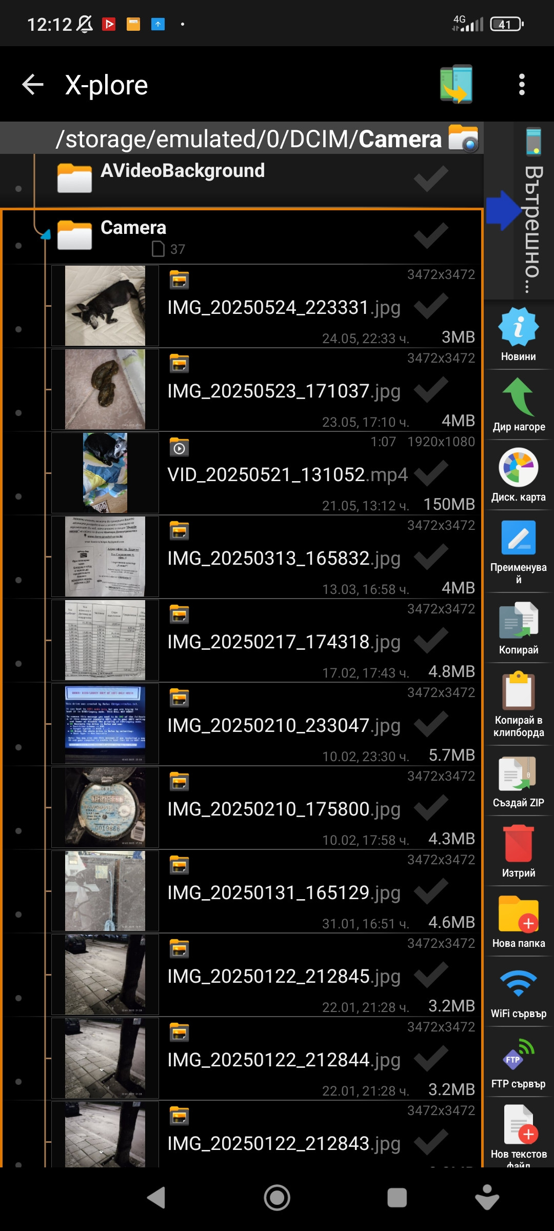

...X-plore теглиш от гугъл плей...
...като го отвориш-
...избираш папката със снимките или файлове,няма значение-

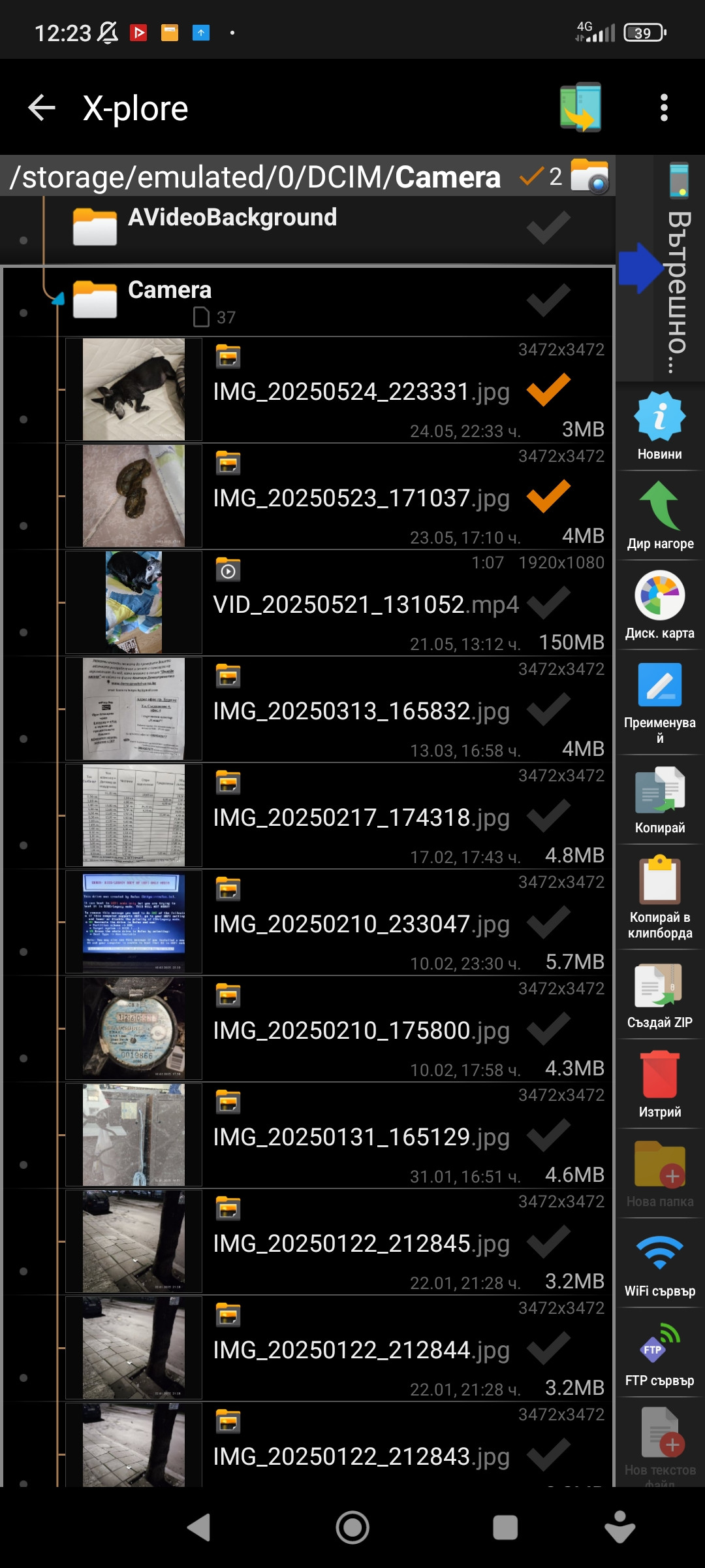

...слагаш тикчета...маркираш това което искаш да прехвърлиш...
...после най-горе със синята стрелка отиваш на втория таб на програмата...

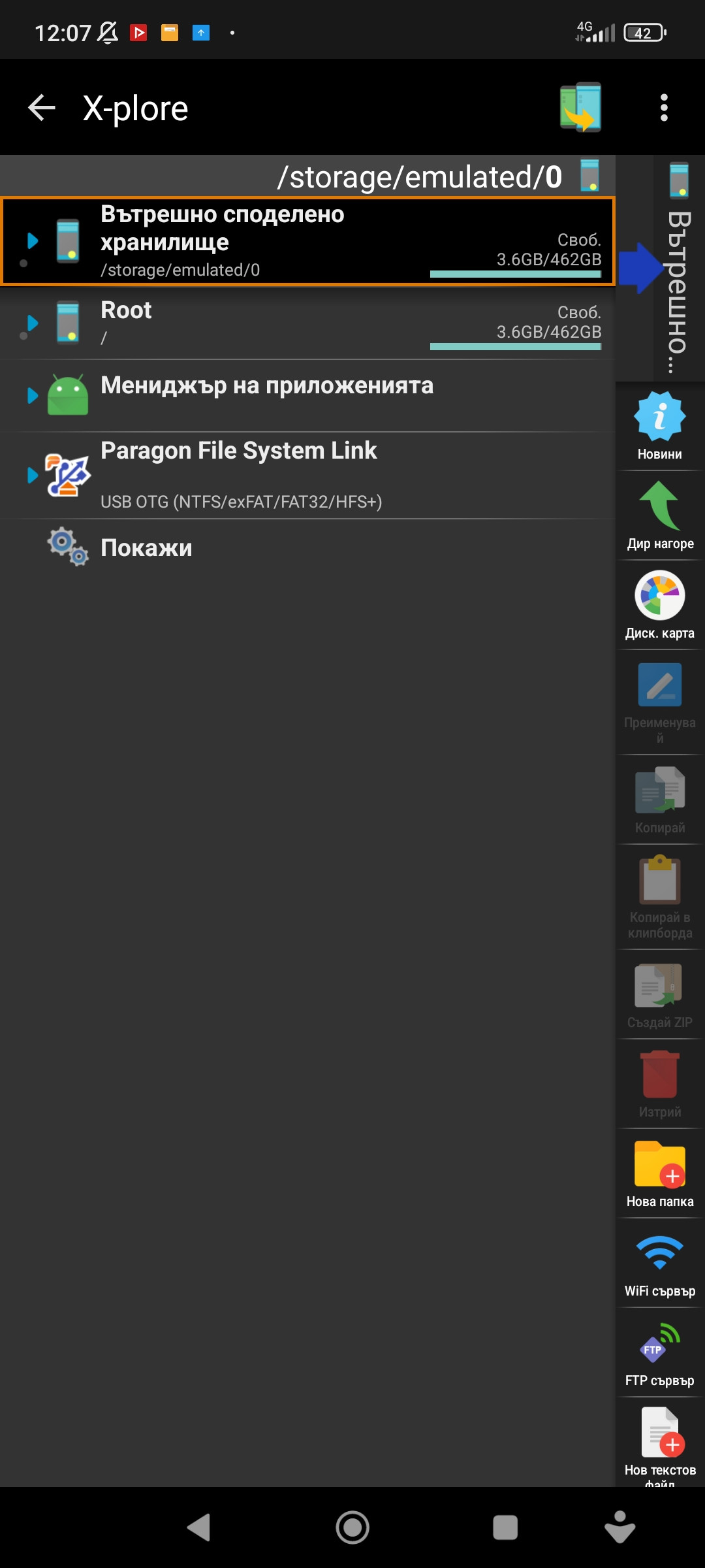

...ще избереш папката външно хранилище,или както там ти покаже картата(аз в момента нямам,няма как да се види на снимката)...
...ще създадеш папка,ще и сложиш някакво име...
...пак се връщаш на първия таб и от иконките в дясно избираш ,,Копирай"-
...ще ти излезе този прозорец-
...и-ти си човека...
