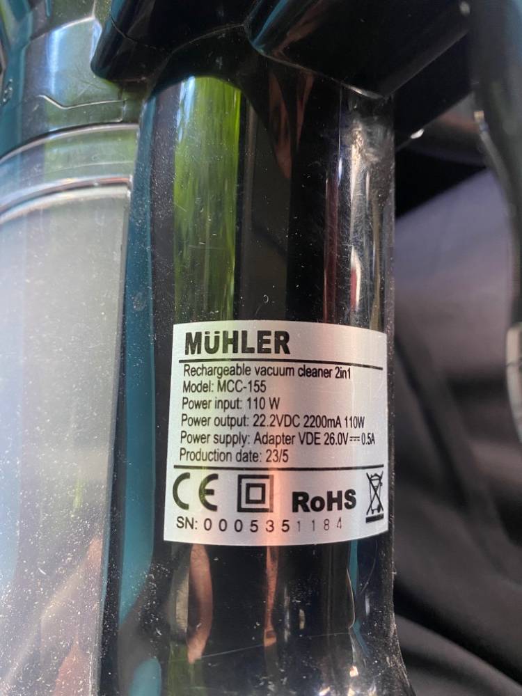

Имам сериозен проблем с това да намеря зарядно за тази прахосмукачка, за съжаление домашен любимец изгриза предния точно на ръба на адаптера и всичко приключи.
Обиколих няколко магазина за електроника и точно такова нямат тъй като трябвало да отговаря точно на волтовете показани, единствено ме насочиха към интернет, но не мога да намеря точно което ще стане.
Ще съм благодарен на тези които са на ТИ с електрониката да ме насочат някъде или да ми препратят някое зарядно което би станало ако го поръчам.
Покажи адаптера, прегризаното с повече снимки. Нека са макро и с повече ракурси.
От етикета става ясно, че е батерията е от 6 Li-Ion акума, но прекалено високо е зарядното напрежение, дори с компенсации на падове в куплунзи и в кабели. 100% е без активен баланс между клетките и е колкото изкара.

Зарядното вече го няма, бабичката го е изхвърлила (чистница е) и имам чувство че за съжаление накрая ще трябва да хвърля и цялата прахосмукачка заради това пусто зарядно
SK120 DC Buck Boost Converter CNC ти трябва. 10 зелени. Родено е за зареждане на акумулатори.
Задаваш нива на изходно напрежение и на ток отделно. И двете са стабилизирани! Много по-технически от изхвърленото зарядно.
На входа му пъхаш зарядно от лаптоп или от PD зарядно за телефон, а изхода импровизираш с куплунг за прахосмукачката.

Българските магазини са ми мъгла. Но посочения модел е То, защото има много подобни вариации (китайци копират китайци) и там реализацията е зле.
Ползвам точно посоченото, защото имам зоо-парк от всевъзможни безжични градински/строителни инструменти и на много от тях зарядните бяха абсурд в електрониката и начина за безопасно зареждане на Li-Ion акумулатори.
П.П. коментар към добавената снимка в отговора над моя.
На хартия е същото с изхвърленото. Какво има вътре и как е реализирано е под въпрос. Не бих го ползвал дори като подарък.
Ще зарежда, докато се скапе акумулатора с най-високо вътрешно съпротивление, а това ще повлече и останалите. Писах веднъж. 26V e прекалено, разбирай презареждане, но тук се цели ниска цена и безхаберие от купувача.

Дано на новата напрежението за зареждане да е 22В, така ще може да ползваш зарядното за двете прахосмукачки.
В спецификациите на новата , още не е дошла, но в сайта пише това:
“Мощност: 150W, 22.2V, 2200mAh”
Всяко 26 волтово зарядно ще свърши работа. Реално са необходими 25,2 волта. В самата прахосмукачка към батерията има контролер платка, която зарежда клетките по отделно всяка, балансира ги и не позволява заряд над 4.2 волта на клетка, като предпазва и от прекомерно разреждане при работа.
Важно е да имаш същата букса за зареждане и 26 волта и няма да има проблем.
