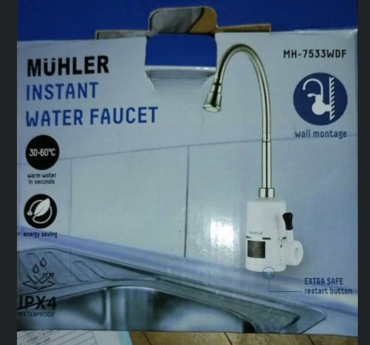

Нои познати ми дадоха проточен бойлер и се колебая много дали да се монтира.
Мощността му е 3000    3600 вата.
Те имат подобни,които са си го монтирали единия в апартамента,другия в къща.
Казват,че къщата е стара и със стара инсталация,а при мен е също с доста стара инсталация
Много често се е претоварвала и ми е казвала майка ми,че е давало на късо ,когато е имала печка Изгрев   около 3000 вата  е била.
Също така казват,че не хаби много ток.
Питам тука защото не съм ел.техник
На конкретното място (панелен апартамент) инсталацията е стара от 70 те години някъде
Сменяни са захранването за лампите с външни кабели по стената и таблото с бушоните е подменено с новия тип с релета.
Контактите обаче не са сменяни.
Някой има ли подобен бойлер и да си каже мнението,предвид това което описах за при мен!
Безопасно ли е да се монтира и пробва!Прилагам снимки на параметрите.

Тоест, искаш дистанционно да ти огледаме инсталацията, и да преценим дали ще издържи едно нагревателче за вода?... :D Няма как да стане. Пробвай, и ще разбереш.
Впрочем, не знам за какво ще я ползваш тази измишльотина. Капацитетът ѝ е малък, става да си измиеш ръцете, или някоя чиния. И както виждаш на картинката, загрява само до 60 градуса. Баща ми ползваше такива на село, понеже имаше магазинче, и имаше задължително изискване да има топла вода. Сменяше ги максимум на 2-3 години, боклуци са, и лесно се развалят.

Ако го включваш в контакт на инсталация, на която кабела до контакта е директно от предпазител, проблем няма. Друг е въпроса ако ползваш разклонители/удължители, които не се знае в какво състояние и с какво качество са... С две думи - не ползвай удължители/разклонители! Избягвай и да ползваш уреда продължително време на слаба струя на водата.

Директно в контакт ше се включва.Не в разклонител
Фабрично кабела на устройството е доста къс и  е удължен,защото не достигаше достатъчно до контакта.
Кабела до контакта от таблото да е поне 2,5 квадратни   мм.Отлично ще  е ако е 4   кв.мм.И отделен предпазител  16 ампера.Другият вариант да прекараш отделна линия само за него с горните параметри.

Видя ли хубаво за каква кауфландска "Юнга" става въпрос? Това не е проточен бойлер за къпане.
Съгласен съм, че прилича на ''юнга ''.Електрическата част сигурно е доста по зле от тогавашните .
Но това не пречи при продължително ползване,  да топи кабел примерно 1 кадрат. мм. или да ''сваля ''предпазителя  след 2 -3 мин ако е слаб.
Особено ако , на същият токов кръг има други включени уреди.Това вероятно е в кухнята , където може да е заедно с готварската печка и хладилника или още някакъв уред.И така се събират доста на 1 клон.

На времето кабелите бяха от истинска мед, а не от сплави и нямаш представа как държаха акумулиращи печки от по 5 киловата.
В случая ще е на отделен контакт.
В смисъл не мисля да се ползва едновременно фурна, бойлера в банята (за параметри не знам  елдом е 60 литров май),котлони и т.н,или отопление
Преди известно време около зимата да кажем се е случвало да се включва едновременно бойлер и конвекторна печка и осветлението.
Проблем не е имало,но все пак

В случая в кухнята мисля да се ползва,да
