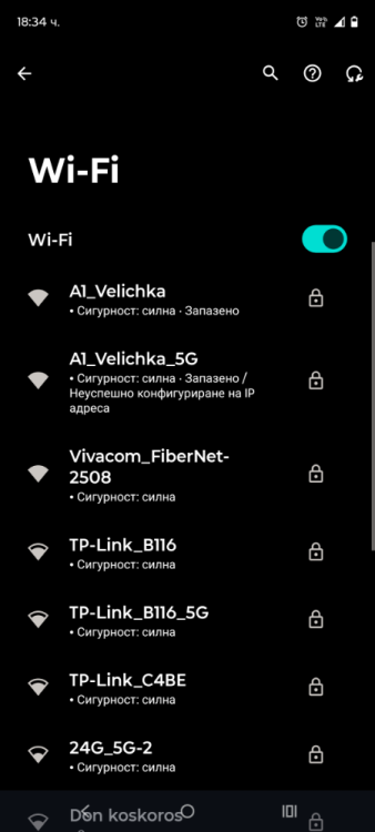

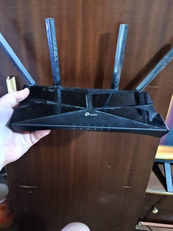

Тази събота докато си разцъквах на компютъра - интернета спря. Когато дадох troubleshoot - ми изписа нещо от рода на DHCP server not responding. Първо помислих че проблема е в доставчика и чаках търпеливо да дойде, но и на следващия ден все същото. Опитах да вляза в IP-то на рутера си там където можеш да си променяш настройки и парола за Wi-Fi, но нищо не ми зарежда http://192.168.0.1/  .  Друг път преди да се случи проблема когато съм писал в CMD - ipconfig и срещу default gateway - ми излизаше IP-то. Сега срещу default gateway не ми излиза нищо. И след това реших да изключа Рутер2 (от снимката) и да свържа компютъра директно към Рутер1 - и интернета се оправи. Обаче само на компютъра имам, който е свързан директно с рутера чрез кабел. Когато става дума за Wi-Fi -  с телефона намирам своя сигнал и пише че е силен и всичко, но отказва да се върже. От смарт ТВ-то също отказва да се свърже.
Рутер2 ли е проблема? Да е изгорял? Макар че видимо няма следи, нито намирисва на изгоряло. Или съм прецакал някоя настройка на интернета и съм го блокирал?

Toва при игнориран Рутер2 ли става? Oт снимката се вижда, че има проблем с DHCP услугата на 5 GHz, но не е ясно това SSID /A1_Velichka....../ на кое АР е - на граничния рутер или на втория?
Свържи се по WiFi na 2,4 GHz канала и виж каква е ситуацията
Изключих нацяло Рутер2 и A1_Velichka и 5G изчезнаха. Явно Wi-Fi минава през него. Но когато Рутер2 е включен и пътя минава през него към компютъра - не само че нямам интернет по директния кабел на компютъра - ами Wi-Fi който тогава го има като сигнал - не може да установи връзка с него. Дава ми неуспешно конфигуриране на IP адреса и не може да го ползвам. Явно ще трябва да звъня на поддръжка на А1 (колкото и да не ми се иска). Надявах се да бъде нещо, което мога да си оправя сам (или с помощ тук от сайта). Може би наистина е развален тоя рутер

Ако рутер 2 е твой, а не на оператора, няма смисъл да им звъниш - тяхната услуга работи и не е тяхна работа да ти оправят LAN. Ресетни го този рутер 2 и го конфигурирай наново. Без да правиш двоен NAT, ако не е наложително за някакви псевдо VLAN-и. Ако и след ресета прави магарии, просто го смени с друг или направо сложи класическо АР, ако не ти са необходими Eth портове

Ако рутерът, който държиш, е операторския им Archer EX220 (както ми изглежда), направо да идват да си го оправят. Тези рутери имат функция за автоматичен ъпдейт. Ако си е налял кьорав фърмуер отнякъде, нищо чудно да е загубил козите.
