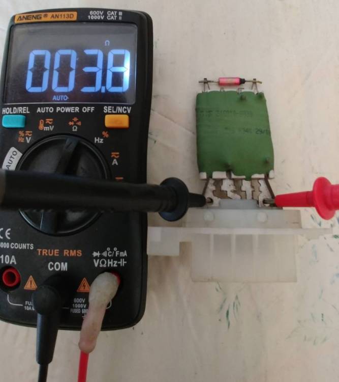

Става  въпрос за този в купето вентилатор за охлаждане и отопление и тези резистори, които определят степените за скоростта. Моят вентилатор спря да работи на 1,2 и 3 степен и духаше само на 4 - с пълна мощност. Извадих го, да проверя термопредпазителя на върха, но се оказа здрав - не е прегорял - пък и е с означение 216kr1 fuse тоест издържа до 216 градуса. Забелязах  единия кабел нещо разхлабен и отново го пъхнах по стегнато в конектора и вентилатора заработи на всички скорости - обаче само след половин минутка докоснах тази зелената част на резистора и щеше да ми изгори пръста - добре, че внимавах. Дали това загряване е нормално и затова са сложили термопредпазител на 216 градуса, дали целия резисторен блок стои на пътя на въздушния поток от вентилатора и така да се поохлажда. Може ли с мултицета да се измери някъде някакво съпротивлениие и да се разбере работещ ли е този резистор, макар че така много загрява?
Нормално е да загрява и затова е монтиран във въздуховода с цел да се охлажда.Усещането за парене на пръстите на ръката се усеща при около 50 градуса.Поне при мен е така.
Изгледах няколко видеота за този резистор и поръчах нов, но като свалих моя и видях, че термопредпазителят си е здрав, и да има някакво съпротивление е само 1 - 4 ома и много повече загря от 50 градуса само за секунди. При по внимателен оглед виждам, че при мен в конектора едната кабелна обувка е мн хлабава( кафяв кабел май) и затова бе спрял да работи, ще я стегна  да прави добър контакт и ще го ползвам, а като получа новия ще ги сравня - дали ще работи той и колко ще загрява.
