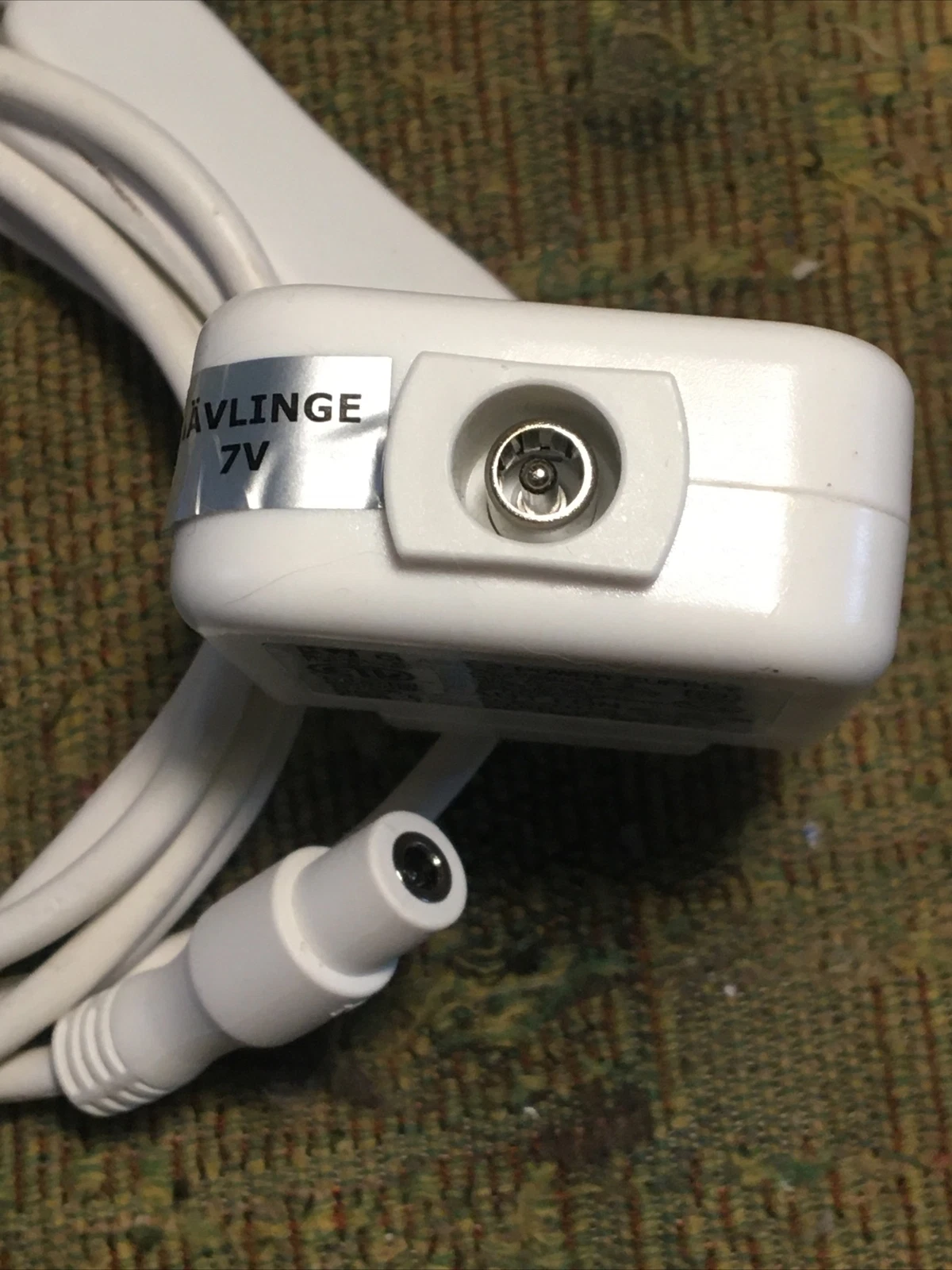

Как се "води" този изход на адаптър за осветително тяло ?
Искам да си внеса от китайците един адаптър 7/1 и да си запоя "конектора"
благодаря !
Този изход е от типа "ни се води, ни се кара"!

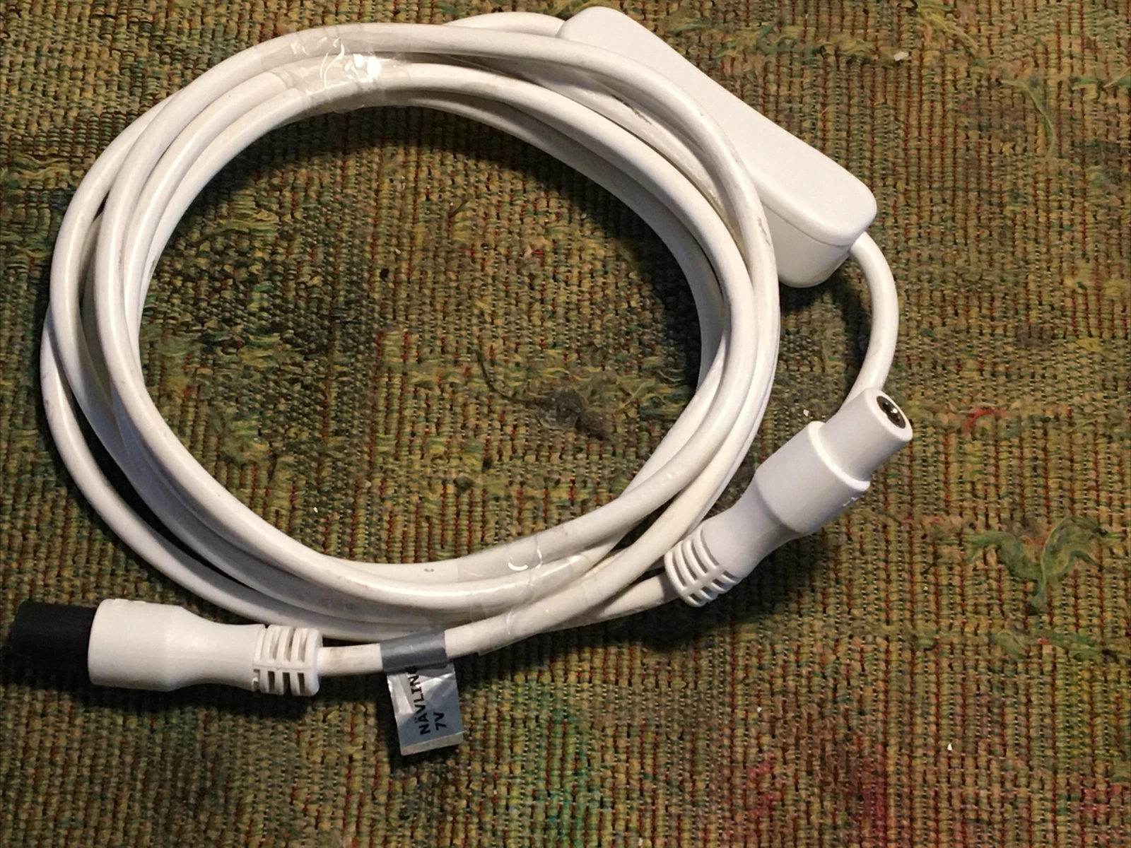

Вместо да запояваш - може да ис купиш готов кабел, например като този

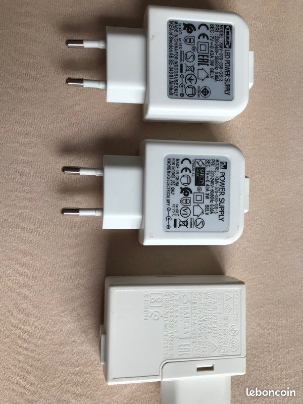

Първия прилича на адаптер от IKEA
https://www.ikea.bg/products/ansluta-led-draiver-s-kabel/80405841/
Баш такова си е - виж сайта https://www.leboncoin.fr/ad/accessoires_informatique/2952829483
Пише си „Комплект от 3 захранващи адаптера IKEA KMV-070-030-GS-3, нови“
Има и снимка от друг поглед
6c7e6698f129f7c49a998614dc189c36c00c104b.jpg?rule=ad-large
за която AI казва
Общ преглед, създаден от AI
Изображението показва етикет на LED захранващ блок от IKEA.
Модел: KMV-070-030-GS-3
Производител: IKEA
Предназначение: Захранване на LED осветление
Характеристики:
  • Първичен вход (PRI): 220-240V, 50/60Hz, 0.05A
  • Вторичен изход (SEC): 7V, 0.43A, 3W SELV
Според мен е 5.5х2.1 женско. => Т.е. трябва ти мъжко, но забележи, че показания модел е до 3W и за 7V. ;)
Успех!
п.п. А може да е и 5.5х2.5 женско. ;)

Значи, от тези фотоси излиза, че е "по-големия" размер "оригиналното фото" -> 5.5х2.5.
Успех! (много не съм добре по отношение на "окомера", но като има друго за сравнение - се ориентирам по-доборе.)

Окомера го остави на мира ако гледаш грешния куплунг,  черния се включва към адаптера, а на другия край може да съвсем друг в зависимост какъв ти трябва за LED осветлението.
