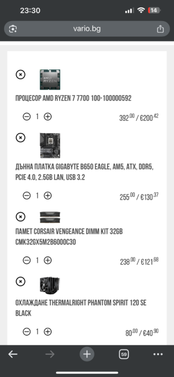

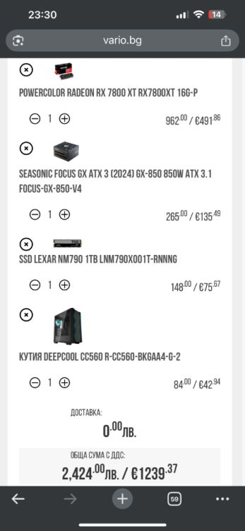

Здравейте, ако може да ми препоръчате конфигурация до 2300/2400 лева макс, ще се ползва главно за игри, най-вече за CS2, но и други. Мониторът ще е с 1920х1080 резолюция, но той не влиза в бюджета. Та ако може да ми препоръчате нещо до тези пари. Благодаря предварително!

Опция ли е процесора да се купи от чужбина, а всичко останало да е от тук. И ще е проблем ли, ако надвишиме със 150лв. бюжета.
За CS2 ще е добре да се наблегне на процесора. Ако искаш изчакай излизането на новия бюджетен 9500F за да видим ревютата и най-вече цената на която ще е в България. Според АМД ще е около 10% над 7500F и ако идва на долу горе същата цена ще е новият крал на бюджетния гейминг. Ще остане бюджет и за читава видео карта за FullHD монитора ти.
По-скоро ми трябва нещо, което мога да взема в момента, тоест и опцията с процесора от чужбина, и другата опция да изчакам за новия - отпадат, а за бюджета 2400 е таван.
А нещо интелско можете ли да ми препоръчате?
