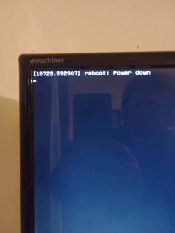

И ето какво изписва на екрана като се натисне бутона за изключване вътре в самата Линукс Минт. След това разбира се този надпис ще стои така докато не се натисне физическия бутон на самият компютър. Просто командите за изключване трябва да бъдат по силни или да действат на по ниско ниво. Тези терминали са опасно нещо.

System not powering off:archlinux
Този надпис:
[18723.592927] reboot: Power down???
е системно съобщение от ядрото на Linux, което означава, че командата за изключване е изпратена, но хардуерът не реагира както се очаква — т.е. машината не се изключва напълно.
🧠 Какво означава това?
  • Linux ядрото е изпълнило poweroff или shutdown, и е стигнало до последната фаза — изключване на захранването.
  • Обаче ACPI интерфейсът на BIOS-а не е отговорил правилно, затова машината остава включена.
  • Това е типично поведение при Dell Wyse терминали, които имат специфичен ACPI или UEFI фърмуер, оптимизиран за ThinOS или Windows Embedded.
