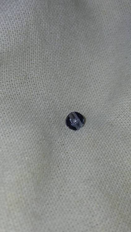

@Swifty1Снимай винтчето да видим какви си ги сътворил и качи снимката да я видим. Но по това което си написал че си пробвал със кръстачка и не се развива и главата на винта е станала обла можеш да пробваш със плоска много тънка отверка ако имаш часовникарска още по добре.
В сервиза с помощта на нещо като малък ъглошлайф направиха разрез в средата и го отвъртяха. Това е злополучния болт, завъртян яко от Асус.
И това е вариант и съм го правил. Следващия път ползвай по-хубави отвертки и най-вече правилен накрайник. Ако усетиш, че може да превърти или превърти дори и един път, не го мъчи повече, а смени накрайника.
