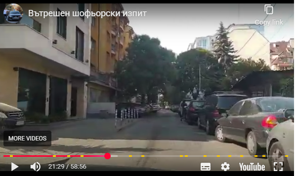

Въпроса ми е на на 21:29 автобусн не отне ли предимството на учебната кола.Моля да обясните нормално без заяждане.

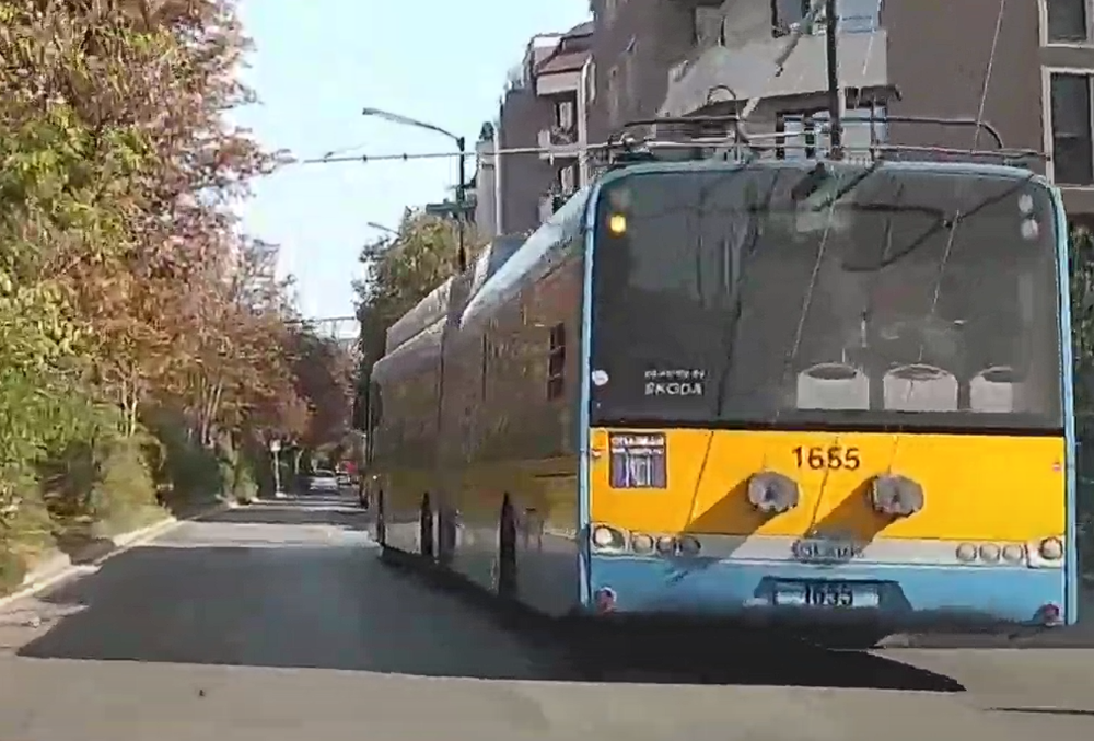

Не се заяждам, но това е тролейбус.
@Rudy M. е коментирал първата ситуация, а другата е с потеглящия от спирката тролей.

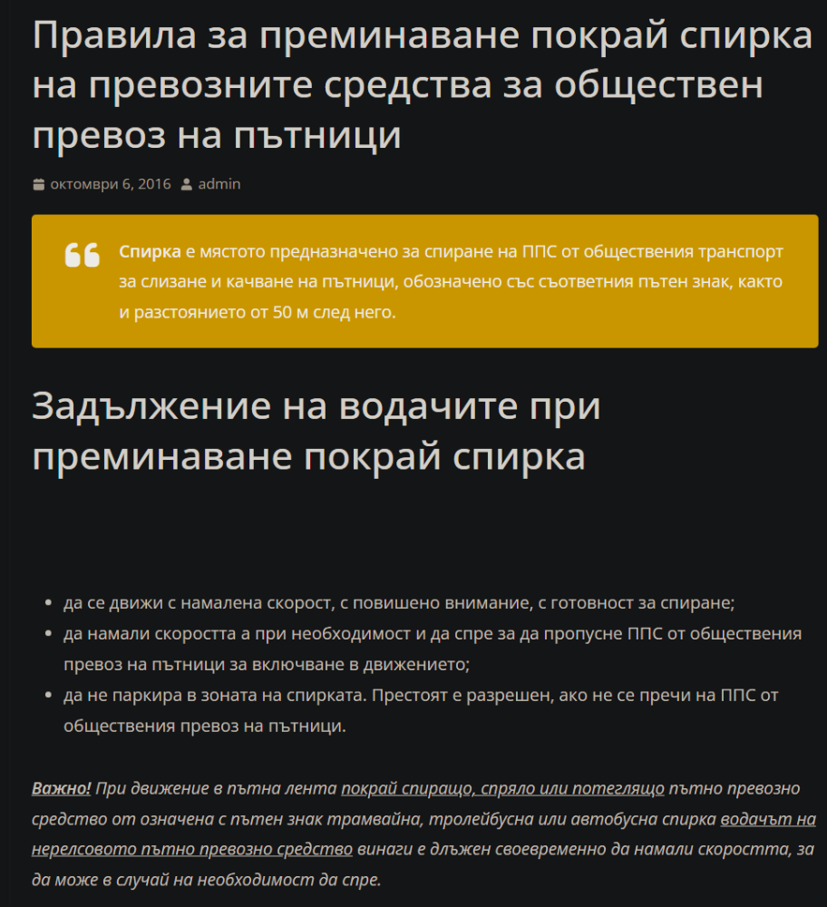

Тролея потегля от обозначена спирка за градски транспорт с включен ляв мигач, а движещите се зад него ППС трябва да му осигурят безпроблемно излизане от спирката и включването му в активната лента. Това го пише в ЗДП.

Как да ти е отнел предимството след като той се движи по главната улица. Вижда се как идва отсреща и завива.
Тук уловката е че главната улица има 2 платна но разделени по средата с широка градинка и се създава усещане че той идва отляво
но всъщност автобуса се движи по главната улица което автоматично означава че е с предимство.
Нарушител е СВ6519РА който е паркирал отляво като пречи на видимостта и не е спазил разстояние 5м от кръстовището.
На клипа учебната кола се движи точно по главната улица Кюстендил, по която се движи и тролейбуса.А това което го разделя, всъщност е Боянска река.Усещането че идва отляво, също се създава от знак Т13, който в този си вид се слага на четрипътни кръстовища, а тук автомобилите могат да навлязат само от 3.Даже си личи, че е побългаряван и са отлепяни разни работи, което ме обърка и мен.

Да разбирам че тролейбуса не отнема предимство защото се оказва че той се движи по пътя с предимство.Но знака не е абсолютно точен?
