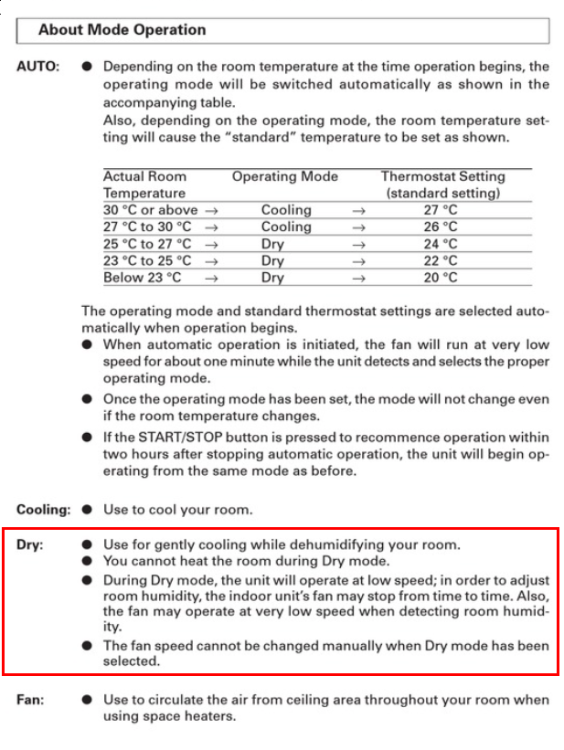

Общо взето е това,изтеглете си инструкциите
https://general-bulgaria.com/download/product/public/invertoren-klimatik-stenen-general-fujitsu-ashg14keteaohg14keta/file_6891d709c98b3.pdf
