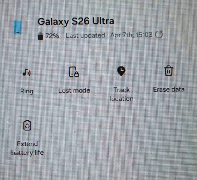

Виждаш ли телефона си онлайн в Find My Mobile?
Има ли бутон Unlock?
Телефонът рестартиран ли е след като се заключи?
Имаш ли пръстов отпечатък регистриран?
Някога включвал ли си Smart Lock?

Рестартиран е телефона, в сервиза тръгнаха да правят Factory reset, но ги спрях. Няма пръстов отпечатък и във Samsung Find My Mobile, не дава никакви устройства. Единствено през гугъл ми дава тези опции : 1.звуков сигнал при който звъни телефона, 2.Маркирай устройство като загубено и картинка на катинар което не знам какво е, 3. нулиране на устройство. Мога ли да направя нещо с тези опции без да изтрием телефона - Самсунг с23 ултра за колегата по горе
Може, да се сетиш какъв ПИН си слагал. Това са ти опциите. Следващия път си прави backup на снимките и важните данни на минимум един външен носител.

Как да използваш Samsung Find My Mobile (най‑важните стъпки)
1️⃣ Влез в официалния сайт
Отвори на компютър или друг телефон:
👉 https://findmymobile.samsung.com
(Точно този сайт виждаш в отворения си таб .)
2️⃣ Влез със своя Samsung акаунт
Трябва да използваш:
същия имейл
същата парола
същия Samsung акаунт, който е бил логнат на S23 Ultra
Ако акаунтът е правилният, ще видиш телефона си в списъка.
3️⃣ Изчакай устройството да се появи онлайн
Телефонът трябва да е:
включен
свързан към Wi‑Fi или мобилни данни
да не е в самолетен режим
Ти каза, че е вкъщи и е свързан към Wi‑Fi — това е идеално.
4️⃣ Потърси бутона “Unlock” / „Отключване“
Ако Find My Mobile е бил активиран на телефона, ще видиш опции като:
Locate
Ring
Lock
Erase
Unlock ← това ти трябва
Ако бутонът Unlock е наличен → натискаш го → въвеждаш паролата на Samsung акаунта → телефонът се отключва без загуба на данни.
Ако бутонът Unlock НЕ се появява
Това означава, че на телефона не е било включено Remote Unlock.
Това е единственото условие, което може да попречи.
🟦 Какво можеш да направиш, ако бутонът липсва
Преди да се отказваме, провери още две неща:
✔️ 1. SmartThings Find
Samsung обедини Find My Mobile със SmartThings Find.
Понякога опцията Unlock се появява там.
✔️ 2. Smart Lock (ако някога си го включвал)
Ако телефонът е:
у дома
свързан към домашния Wi‑Fi
или близо до доверено Bluetooth устройство
…може да се отключи автоматично.
