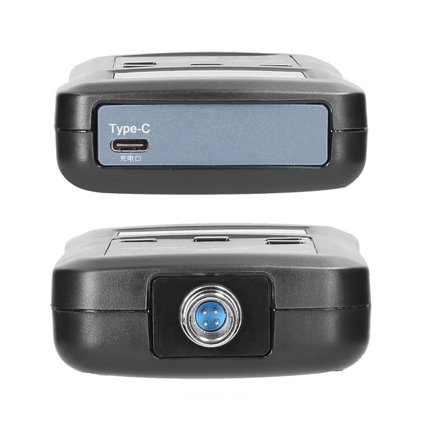

8a0e5249-ba37-41ce-bbe6-5d8d7efe9d97.c45
Тype-C зареждаш вградения акумулатор, нужен за захранване на АЦП-то и екрана. А 4-ри пиновия куплунг с закопчалка за връзка Келвин. Това е причината уреда да лежи на работната маса, което е неудобно и за целта го захващам като смартфон.
Уредът е страхотен, да, и той е избора на радиолюбителя.
Четеш отзивите на купувачите и вече казах, моя купих от фирмения им магазин, за да не получа котка в чувал. Малък минус , че идват с заключен firmware, защото се намериха ентусиасти перфекционисти и започнаха да ги прекалибрират, а какво показва петия знак след запетаята е излишно терзание. Продавачът, ако прояви желание, може да снима екрана с версията на firmware. Toва е достатъчно да продължиш с Google.

преди 2 часа, Dr. Doctor написа:
Не знаех, че USB- C, е авиационен... Та той е популярен напоследък за всякакви устройства...
(Вероятно старият е бил с Мини USB)
И с термимологията май не съм в час... 4 пиновия, не е ли за кабела с пробниците, защо се нарича Келвин?
