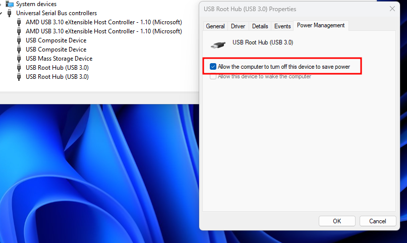

Пробвай като махнеш отметката на USB порта към който го включваш:
преди 12 часа, Miusuka написа:
Не помога, изклих го, но продължава да се закача и разкача
преди 11 минути, Борислав Стоянов написа:
Нали рестартира компютъра?
