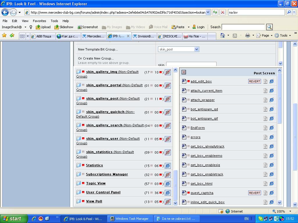

В Админ панела -> Look & Feel -> Skin Manager -> на скина, който ползваш даваш Edit template HTML -> после Post Screen -> после копираш този код

Направих това което ми каза.
добавих го и стана така:
Има ли друг начин ?
Ето ти целия код, пейстни го вместо твоя :speak:

за версия 2.3.4:
ACP> Look & Feel tab> choose skin> Edit template HTML> Post/PM Editor> ips_editor
