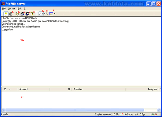

Основният прозорец на администраторския интерфейс би трябвало да изглежда така:
Ще опиша накратко различните части на интерфейса.
  1. (Server -> Active) - с този бутон можете да активирате и деактивирате сървъра. Когато сървъра е деактивиран, той не е достъпен по мрежата.
  2. (Server -> Lock) – служи за заключване и отключване на сървъра. Когато е заключен, сървърът няма да позволява с него да се свързват нови потребители.
  3. (Edit -> Settings) – общи настройки на сървъра. Ще ги разгледаме по-надолу в статията.
  4. (Edit -> Users) – настройки на потребителите.
  5. (Edit -> Groups) – настройки на групите.
  6. (Help -> About) – за програмата.
  7. Заедно с 8. определят как да изглеждат пътищата към файловете и директориите. Ако е отбелязано 7, няма да се показва структурата на директориите по-нагоре от коренната за сървъра (примерно \Papka 1\).
  8. Ако е отбелязано. ще излизат с пълния си път (примерно C:\FTP\Papka 1\).
  9. Сортировка според която да бъдат подреждани свързалите се потребители.
  10. В тази част се изписва информация за събитията възникващи на сървъра. Информацията е изключително детайлна и ни позволява да разберем когато някой потребител се свърже, отвори папка, изтегли, качи или изтрие файл, смени текущата директория и др.
  11. Това е списък с потребителите, които са свързани в момента със сървъра
  12. Тук можете да наблюдавате количеството и скоростта на качваните и сваляните в момента данни.

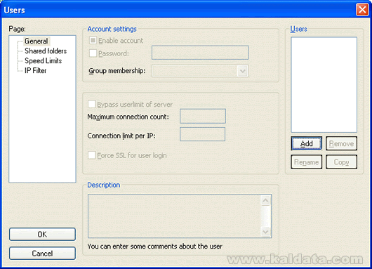

Сървърът вече работи. Сега трябва да създадем потребители, да им зададем пароли и да определим кой до кои папки ще има достъп и с какви права ще разполага. За целта от Edit -> Users отваряме прозореца за настройка на потребителите, който изглежда така:
Натискаме копчето Add и въвеждаме името на потребителя (примерно test). Полето за група на потребителя засега ще оставим празно. По-нататък в статията е обяснено как се работи с групи и за какво служат те. Така вече сме създали потребител. Когато го изберем от списъка Users (като го натиснем с мишката), в частта Account settings можем да настроим дали е активен или не (Enable user – ако е отметнато значи е активен). Като сложим отметката на полето Password може да зададем паролата за съответния потребител. Добре е всеки потребител да има парола, за да се намали възможността в сървъра да влезе нежелан гост. След като вече имаме създаден потребител трябва да зададем кои папки от нашия компютър ще има право да вижда той. От списъка в ляво избираме Shared folders:
Избираме потребителя, за когото искаме да организираме папките и натискаме бутона Add (този който е в секцията Shared folders) и избираме папка от хард диска – примерно C:\FTP. На хард диска може да определим една папка - примерно FTP, където да държим всички файлове, които искаме да са достъпни отвън или просто, когато някой ни поиска някой филм например, да му предоставим на момента съответната папка и той да си го изтегли. След като вече сме предоставили папки на някой потребител, трябва да кажем с какви права ще разполага той върху тях. Когато изберем някоя папка се активират секциите Files и Directories:
От съображения за сигурност правата по подразбиране са само за четене на файлове (изтегляне и отваряне) – Read, за разглеждане на съдържанието на директорията (List) и за влизане в поддиректориите (+ Subdirs). Права за качване на файлове (Write), триене (Delete) и добавяне на съдържание към файл (Append) както и за създаване (Create) и изтриване (Delete) на директории трябва да се зададат изрично като се отметнат съответните полета. Важно е и да се определи коя е началната директория на даден потребител – тази която ще се отвори първоначално, когато той влезе в сървъра. Това става с копчето Set as home dir и до съответната директория в списъка се появява символа H.
