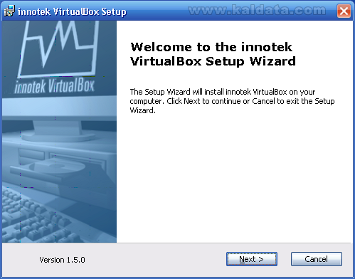

След като стартирате инсталационния файл на програмата, пред вас ще се появи следния прозорец:
Това е началния прозорец на инсталатора. За да продължим с инсталацията, натискаме бутона Next.

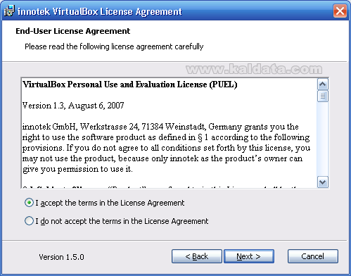

Следващия прозорец е този с лицензното споразумение.
Това е лицензното споразумение. Хубаво е то да бъде прочетено. За да продължите с инсталацията, трябва да го приемете, като сложите отметка пред "I accept the terms in the license agreement".
За да минем към следващата стъпка от инсталацията на програмата, натискаме бутона Next.

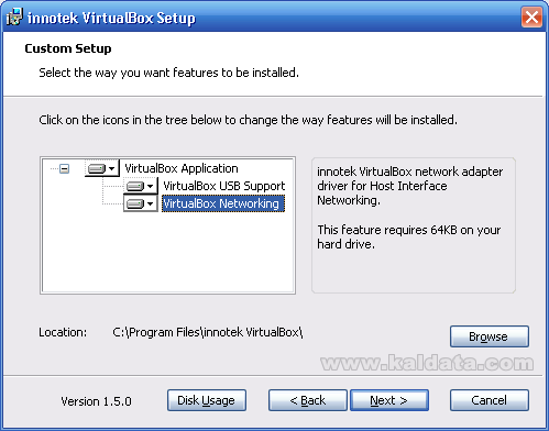

В този прозорец, можем да позволим/забраним добавянето на някой услуги и директорията, където да бъде инсталирана програмата.
- VirtualBox USB Support - От тук може да позволим/забраним поддръжката на USB устройства.
- VirtualBox Networking - От тук може да позволим/забраним инсталирането на мрежов интерфейс.
В долната част на прозореца, може да сменим директорията в която да инсталираме програмата. По подразбиране тя е %programfiles%\innotek VirtualBox\, но може да бъде сменена чрез натискане на бутона Browse...
За справка, на кой дял от харддиска, колко свободна и колко заета памет имате, може да натиснете бутона Disk Usage.

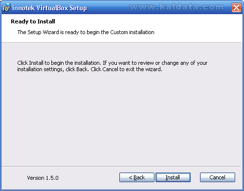

Вече сме към финалните стъпки от инсталацията на програмата.
Ако искате да промените дадена настройка по инсталатора, сега е момента да го направите, чрез натискане на бутона Back.

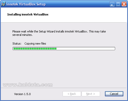

За да стартирате самия процес на инсталация, натискате бутона Install.
Трябва да изчакате инсталационния процес да приключи. По принцип не трае много (зависи от машината на която се инсталира все пак), но едва ли ще е повече от минута-две.
По време на инсталация, може да прекратите процеса по всяко време, чрез натискане на бутона Cancel.

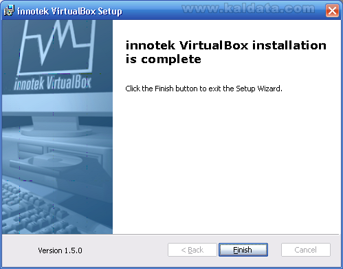

Ето я и последната стъпка от инсталацията:
Готово. Вече имаме инсталиран VirtualBox, остава да затворим инсталатора, чрез натискане на бутона Finish.

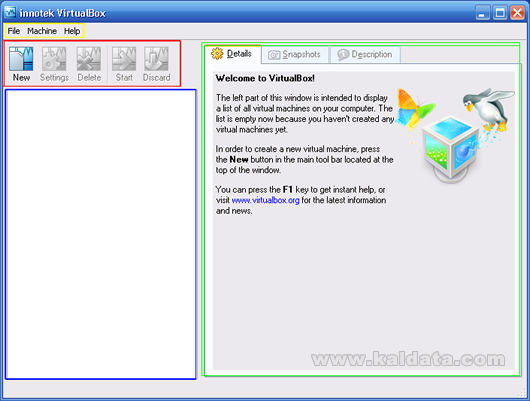

Този екран (без цветните рамки на различните блокове) ще се появи пред вас, след като стартирате програмата за първи път:
Сега ще започнем разясненията по всеки различен блок (меню, бутони и др.).
3.1 Менюто на програмата.
За тези, които не знаят - менюто е "нещото", което на снимката по-горе съм оградил с жълто.

3.2 Бутоните за виртуалната машина.
Това са бутоните, които на снимката от началото на точката са оградени в червено.

3.3 Информация за виртуалната машина.
Това е полето, което на снимката от началото на точката е оградено в зелено.

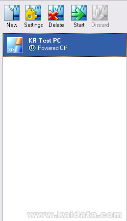

3.4 Списък със виртуални машини.
Това е полето, което на снимката от началото на точката е оградено в синьо.
Ето как ще изглежда това поле с една добавена виртуална машина:

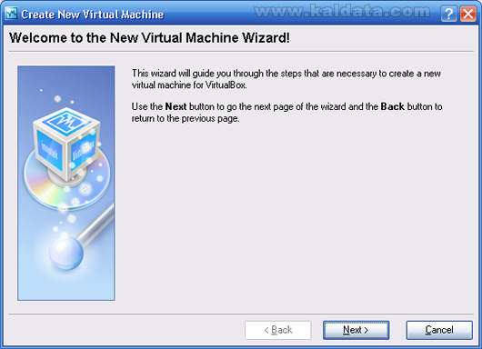

Ето го и първия прозорец, който ще се появи пред нас, след като сме натиснали бутона New или клавишната комбинация Ctrl+N за създаване на нова виртуална машина.
Тук като цяло няма нищо за настройка, за да продължим напред, натискаме бутона Next.

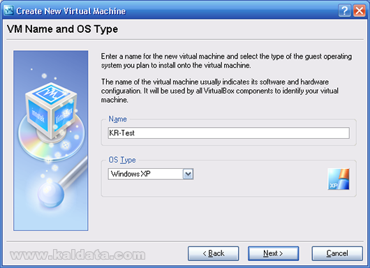

В следващия прозорец, трябва да въведем малко информация за машината.
Тук трябва да изберем име на виртуалната машина (полето Name) и операционната система, която смятаме да инсталираме (полето OS Type.)

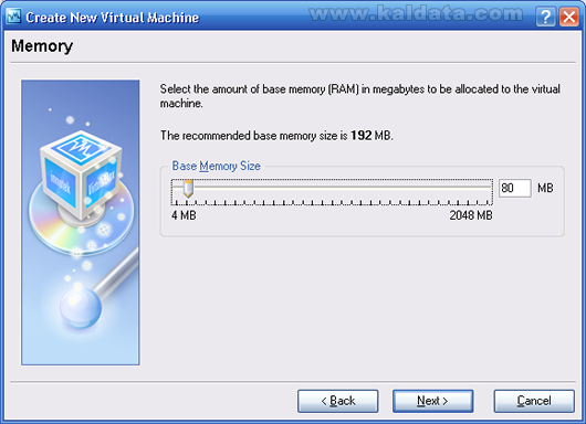

От следващия прозорец можем да регулираме RAM паметта, която да се заделя за виртуалната машина от реалната такава.
Като се има в предвид, каква операционна система сте избрали в предходната стъпка, програмата е заделила препоръчителната памет при която би трябвало да няма проблеми с подкарването на избраната операционна система. Разбира се, може да регулирате паметта, като движите плъзгача.
Лично аз съм заделил 80MB, понеже RAM паметта ми е 256MB.

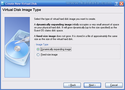

В следващия прозорец, трябва да определим вида на виртуалния харддиск.
- Dynamic expanding image - Димична регулация на диска. Ако изберете тази стойност, не е проблем колко памет ще заделите за виртуалния харддиск, тъй като при нужда, той ще увеличи размера си със колкото трябва.
- Fixed-size image - Фиксирана регулация на диска. Ако изберете тази стойност, каквато и стойност да зададете за размер на виртуалния харддиск, повече от нея няма да се запълва, освен, ако не увеличите ръчно размера.
Избирате някой режим на регулация и натискате бутона Next за да продължим напред.

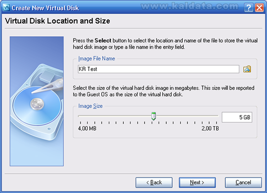

Остана да зададем име и размер на виртуалния харддиск.
В полето Image File Name, задавате име на виртуалния диск, а в полето Image Size, задавате някаква стойност за големина на диска.
След като направите желаните от вас настройки, натискате бутона Next за да продължите.

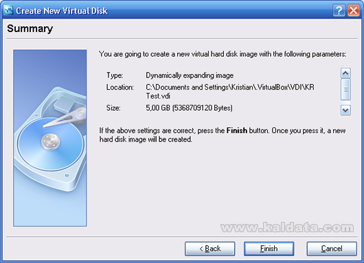

Преди създаването на диска, помощника ще ви изведе кратък доклад за направените настройки по диска от вас.
Ако искате да направите някакви промени, натискате бутона Back, а, ако искате да създадете окончателно виртуалния харддиск, натискате бутона Finish.
Аз натискам бутона Finish и съм препратен към помощника за създаване на виртуална машина.

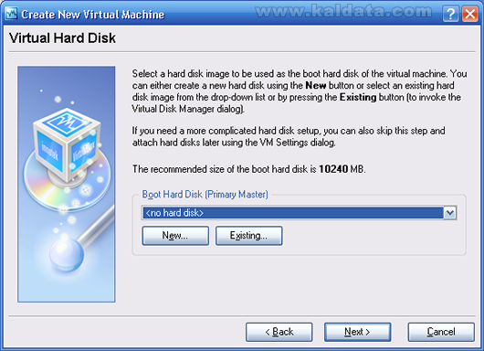

4.1.1 Как да създадем виртуален харддиск?
Тук трябва да изберете виртуален харддиск, от който да зарежда виртуалната машина. Избирате този, който създадохте/или друг готов и натискаме бутона Next за да продължим напред.

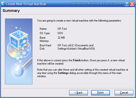

Следва финален доклад за това какво сте направили.
Натискате бутона Finish и воала. Вече имаме правилно инсталиране виртуална машина + виртуален харддиск. Новосъздадената машина би трябвало да се появи в "Списъка със виртуални машини."

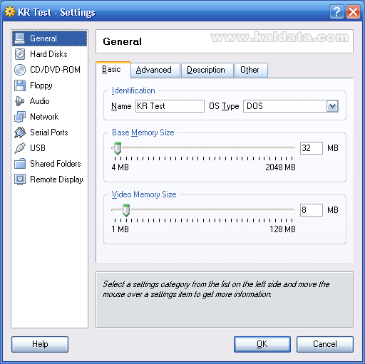

- General - На тази страница се намират основните настройки за дадена виртуална машина. На подстраницата Basic може да зададете име на машината, операционна система, която смятате да инсталирате, каква памет да се заделя от виртуалната машина и каква видео памет да се заделя.
На следващата подстраница - Advanced, можете да настроите поредността за буутване на устройствата, също така да настроите ACPI и IO ACPI възможностите, които е по-добре, ако не знаете какво правите да не бъдат бутани. В долната част на тази подстраница, може да настроите папката, където да бъдат складирани snapshot's на виртуалната машина. Това е основното за General.

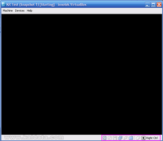

За да стартирате желана виртуална машина, просто трябва двоен клик върху нея в списъка със машини или да я маркирате и да натиснете бутона Start, намиращ се в същия списък.
Важно: За да може да използвате курсора във виртуалната машина е достатъчно да кликнете някъде в прозореца й. След това, той може да бъде използван само там и не може да излезе от рамките на виртуалната машина. За да "освободите" курсора, е достатъчно да натиснете десния Ctrl.
При натискане, ще може да използвате курсора и в реалната машина, а при повторно натискане, отново ще бъде активен само във виртуалната такава.
След като стартирате машината, пред вас ще се появи подобен прозорец. Aко сте добавили операционна система, която искате да инсталирате, ще бъдете проведени през стъпките за инсталиране на такава, както при реалния компютър.

- Unmount CD/DVD-ROM - От тук разкачате, вече закаченото оптично устройство.
- Mount Floppy - От тук може да закачите реално флопи-дисково устройство от реалната ви машина.
- Unmount Floppy - Oт тук разкачате, вече закаченото флопи-дисково устройство.
- Network Adapters - Oт тук може да укажете на виртуалната машина каква мрежова карта да използва.
- USB Devices - От тук можете да добавите и конфигурирате добавени USB устройства.
- Shared Folders - Oт тук може да споделите папки от реалната машина към виртуалната такава.
- Remote Display - От тук можете да включите/изключите Remote Display функцията.
- Install Guest Auditions... - Инсталира допълнения към виртуалната машина, но за да работят, трябва да имате инсталирана операционна система.
6.1.3 Help
- VirtualBox Web Site... - Посещаване на официалния сайт на програмата.
- About VirtualBox - Кратка информация за програмата.
6.2 Бутоните на самата виртуална машина.
- Първата - показва активността на виртуалните харддискове.
- Втората - показва активността на оптичното устройство (или ISO файл, ако ползвате такъв вместо оптично устройство.)
- Третата - показва активността на флопи-дисковото устройство (или image файл, ако ползвате такъв вместо флопидисково устройство.)
- Четвъртата - показва мрежовата активност.
- Петата - показва активност на USB устройства.
- Шестата - показва активността на споделените папки.
- Седмата - показва режим на работа с куросора на мишката (дали е включена/изключена интеграция и др.)
- Осмата - показва дали в момента клавиатурата е прихваната от виртуалната машина.
