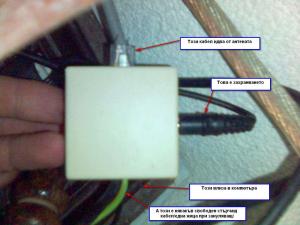

Ползвам безжичен интернет, но понеже нямам wireless устойство включвам кабел към LAN картата./ това post-78103-1193956214_thumb.jpg/Проблема е там че имам много мижава връзка /между 30 Kbit и 50 Kbit, а доставчика ми предлага товаpost-78103-1193956570_thumb.jpg.Къде е проблема?Благодаря предварително

Това което си снимал е някакъв power injector от типа "home made"

че има устройство има захранва се от
инжектора на снимката от първия пост
