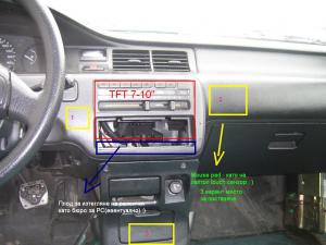

Набързо скицирано разположението на по трудната част от PC-то ;) Приемам всякакви забелешки идей и др. ;) пп. предложението на kmvasilev е доста добро само че монтажът му ще е доста труден да седи като едно цяло с колата и таблото а не просто ,,хвърлено" някъде там ;)

Благодаря колега темата найстина е доста развита макар и започнала през 2004 :computer8: когато нещата технически са стояли по малко по различен начин.. но иначе notebook под седалката и touchscreen в таблото май са най добрия варянт съответно доста по скъпият но евтиното винаги излиза по скъпо :help wanted3:
