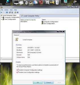

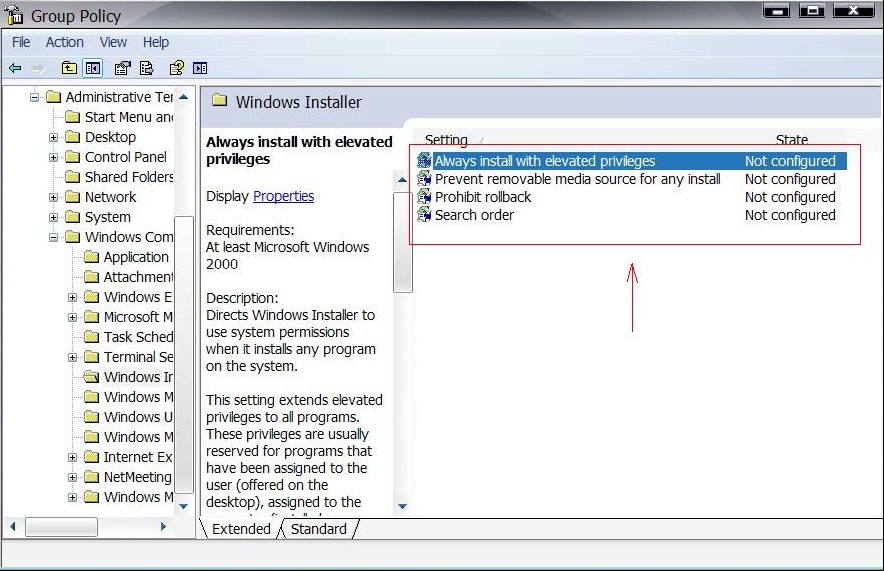

Всъщност май съм те заблудил и това може би не е решението на твоят проблем.При теб вероятно става въпрос за рестрикции на ниво юзър или софтуер - предполагам , че все пак си с админ права, ако е така виж дали можеш да инсталираш някакъв друг MSI пакет.От Run стартирай gpedit.msc и отиди в Computer Configuration\Administrative Templates\Windows Components\Windows Installer.Ако нещата изглеждат както на снимата:post-107556-1195765235_thumb.jpg предполагам че не би трябвало да имаш проблем с инсталацията. Погледни и тук - има няколко различни предложения.

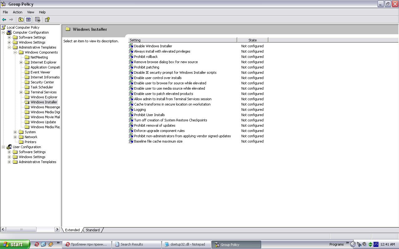

Ето как изглежда моето Group Polisy ако виждаш нещо нередно кажи ми и аз ако мога ще го деактивирам ако мога.

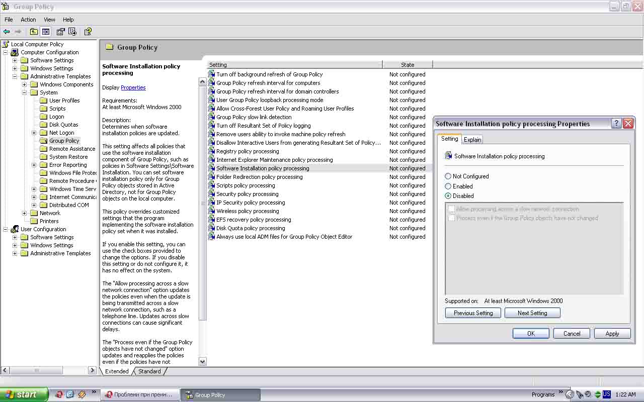

Какво ще стане ако дам:

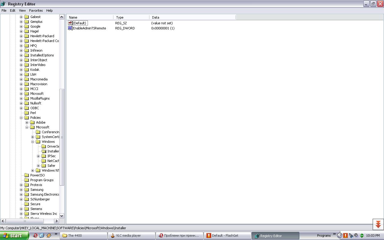

Остави ги тези настройки както са.Вместо това отваряш regedit ,отиваш на HKEY_LOCAL_MACHINE\Software\Policies\Microsoft\ Windows\Installer и търсиш "DisableMSI REG_DWORD" .Трябва да му дадеш стойност 0 и опитай тогава.
:offtopic_s: не става и с поправка на шибаните регистри т.е не че не става ами изобщто гоняма като забрана и въпреки това не дава да се инсталира. Има само: post-123412-1195848288_thumb.jpg

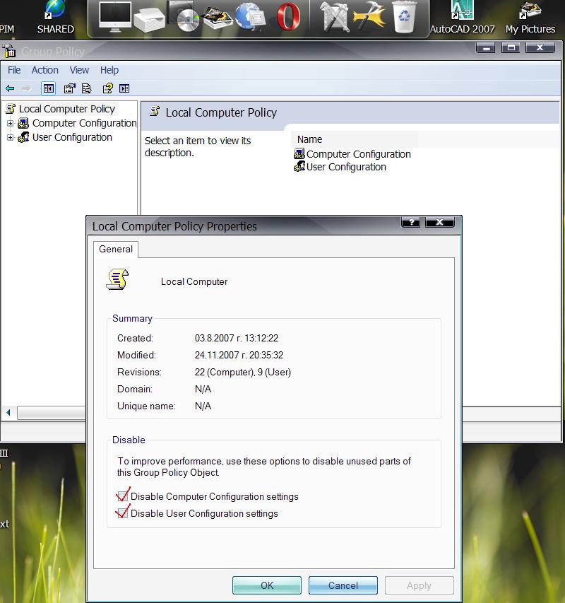

Е ти пък чак формат .Има още няколко неща които може да се направят , но все пак нe каза нищо относно въпросите дали други *.msi тръгват и вида на акаунта с който си.Това за което се сещам е следното: - Ако нямаш такъв запис в регистъра можеш да опиташ сам да го направиш, макар че се съмнявам да има ефект :rolleyes: - Правиш нов админ акаунт и опитваш с него. - Отаряш Group Policy , маркираш Local Computer Policy>>Action>>Properties и поставяш отметки както на снимката: post-107556-1195930907_thumb.jpg Това обаче ще отмени всички правила които евентуално са били създадени.
