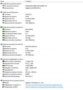

Я погледни дали настройките ти са така:
c04723c91bc8183e.jpg'
Особено 1-та и 4-тата функции, трябва да ти изглеждат точно като на снимката!

всичко е точно така,само където има и още една на моя биос
PME Event Wake Up сложена е на ENABLED
точно там е проблема, ако ти е старо захранването не подава постоянен 1А на 5 волтовата линия (не знам дали знаеш, но дори когато компютъра ти е изключен, пак работи...не ми се обяснява, но в общи линии ако не е изключен от контакта захранването си подава ток и на процесора и на компонентите) Отклоних се малко, но тая функция е да подава ток от 1А на 5 в линията , за да можеш да си палиш компа с мишка клавиатура, ЛАН карта и т.н. ЗАБРАНИ я, дай и disable и си готов!
работата е че онзи ден взех ново 400W захранване и ми го смениха
добре де, пробва ли да забраниш функцията или не?!
Ох най накрая,ОПРАВИ СЕ,точно това било,но къде да знае човек
