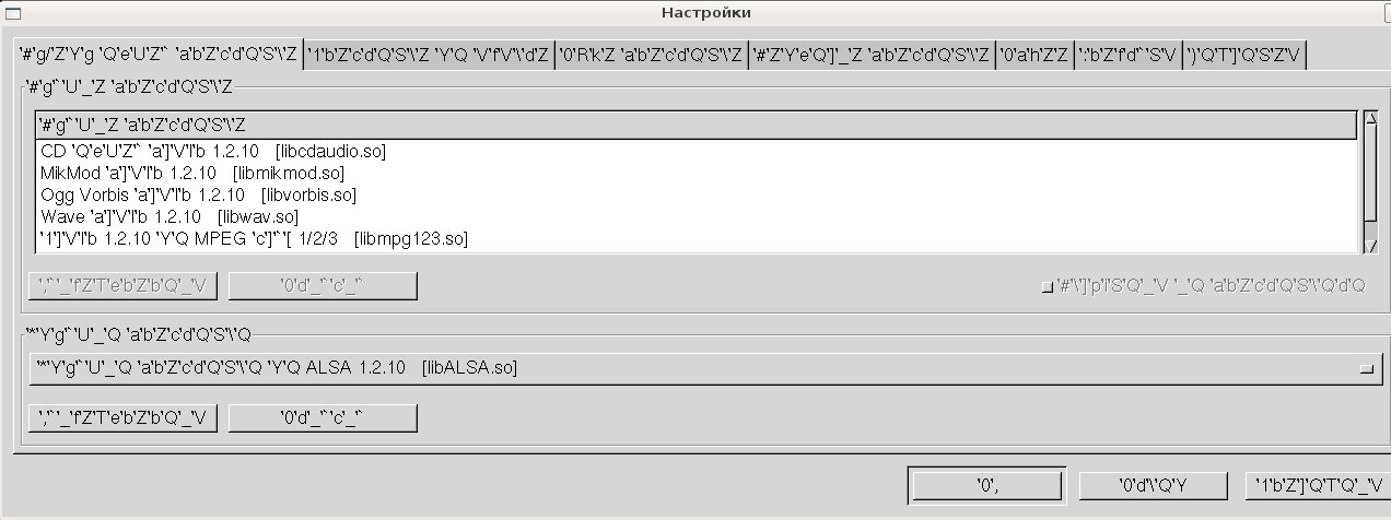

проблема ми е следния:
сложих си ubuntu (пробжал съм и с други дистрибуции при някой пак се появява този проблем) като си пусна XMMS-то всичко е ОК, имам си песнички музиката си върви, Но когато кликна с десния бутон и всички менюта са ми на някакви йероглифи.
Търсих из форуми и помощни сайтове за някаква помощ, но уви, в тях пише само за playlist-та песните да ги изкарва на кирилица. на мене не ми трябва това :cheers:
Ако някой има някъкво предложение за решаване на проблема, моля, много ще съм му благодарен

Пускаш го с:
LC_ALL=C xmms
и няма да имаш проблеми. Правиш си с някой текстов редактор елементарен скрипт съдържащ тази команда, правиш го изпълним с chmod +x скрипта и накрая в менюто на гноме го добавяш като стартер за xmms.
Резултата ще е следния:
Ако все пак искаш да ти е на български го стартирай така:
LC_ALL=bg_BG.CP1251 xmms
Но за целта трябва да имаш генериран локал cp1251. Би трябвало да имаш. Ако ли не кажи и ше го оправим.

така вече стана :P
само дето неразбрах как да си направя иконката да ми трагва по този начин ... но нищо ще си го пускам през конзолата :speak:
мерси много
