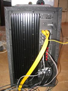

Здравейте имам лаптоп със spdif изход от жака за слушалките.Системата за домашно кино изглежда така отзад
Моля помогнете ми в свързването.Много ми е сложно.Не разбирам много от тия работи.Кажете ми какъв кабел трябва да си купя.

Не виждам да имаш цифров вход отзад. Нито коаксиален, нито оптичен. При това положение няма как директно да вкараш 5.1 звук.
Има една дупка, която е закрита от един кабел и не я вижадм каква е.
това е жака за буфера което не се вижда.Отгоре над двата жълти кабела има някакъв 5.1 вход.Това ли е което ми трябва.Хайде де помогнете ми!!ПЛС
Предполагам че ти трябва адаптер т.е. кабел който в единия си край да има горе-долу този профил,а в другия ето този които да включиш към лаптопа.Казвам ,,горе-долу" защото от снимката не личи много.Ако дадеш някаква по-подробна информация за системата може би ще получиш повече отговори,а не е лошо и да погледнеш в ръководството за експлоатация,обикновено там са споменали какво ти трябва... :)

Ти имаш 5.1 аналогови входове, а изхода ти е цифров SPDIF. Няма как да стане директно.

Купи си една такава карта и си решаваш въпроса. Конвертора няма да е по-евтин.
http://www.aicomputers.bg/?t=product/show&target=5040
След това си взимаш 3 кабела 3,5 жак - 2 чинча и си готов.
