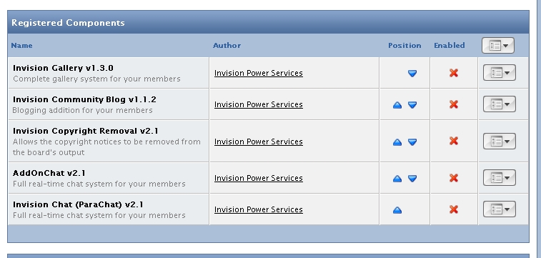

Линка който води към блоговете се премахва от админ панел -> Admin -> Manage Components -> и от полето "Enabled" цъквате на зелената отметка и тя става на червено хиксче. Това е за премахването на линка горе. Сега остава въпроса как да премахна настройките от админ панела. :)
На мен никога не ми се е налагало да използвам блог на IPB, но мисля че пак в тази част на панела беше :)

Аз имам един тестов и на мен ми е така:
