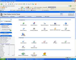

Как се качва форум на IPB във freehostia.com ?
Здравейте! Направих си регистрация във http://www.freehostia.com и си направих контролния ми панел да е на Български. Значи искам да кача форум на IPB версия 2.3.1 . Моля ви, кажете ми кои неща от пакета трябва да кача и къде точно. Ето как изглежда контролния панел:
