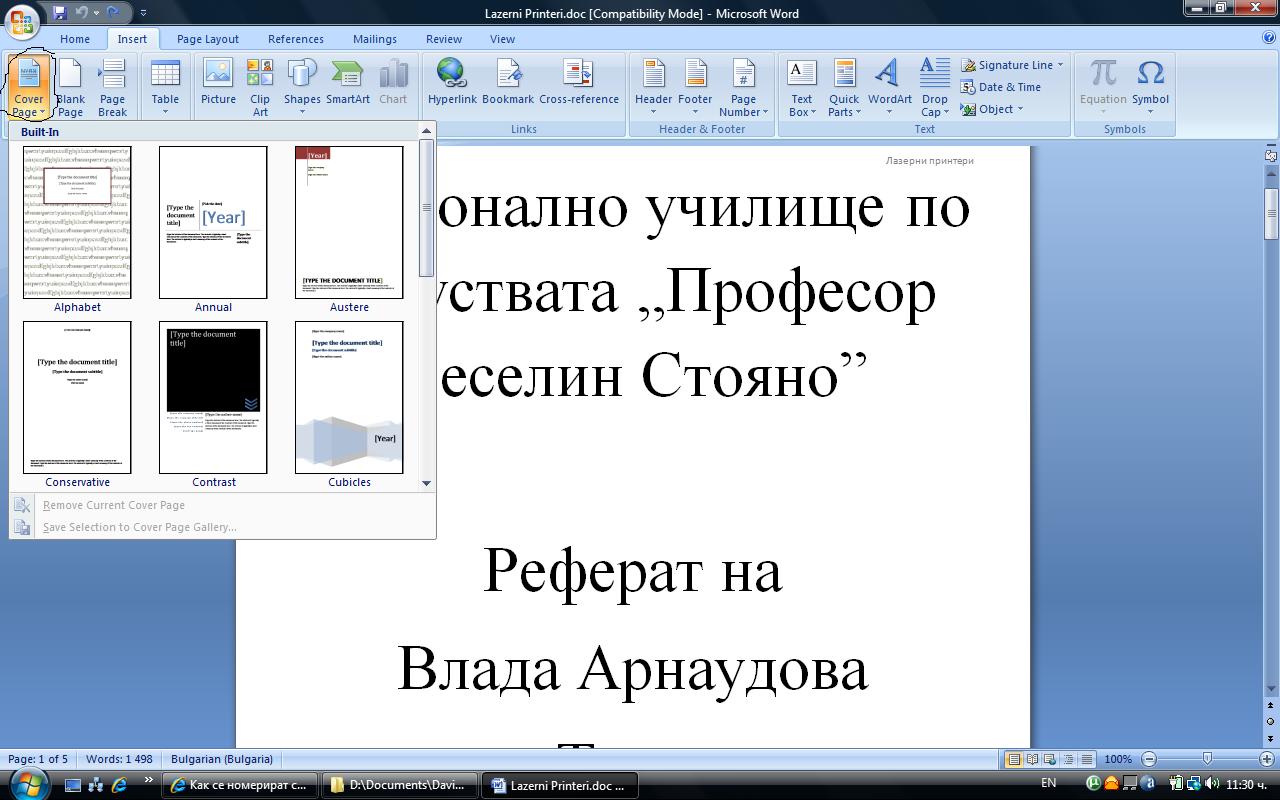

1. Сложи заглавна страница (Cover page) и избери номерацията да започва от нула. 2. Избери номерацията да започва от нула и отметни Different First Page.

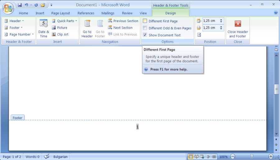

1.Ето какво ми излиза като дам на Cover page. (виш снимката) :clap:

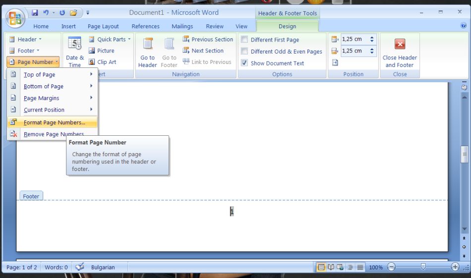

Виж сега , направи следното: 1. Задаваш номерацията , при което ще ти изкочи меню Дизайн. 2. Цъкаш на Формат пейдж № и даваш Старт от 0 : post-107556-1201602050_thumb.jpg 3. Пак от меню дизайн даваш Различна първа стр. и оставяш празно : post-107556-1201602127_thumb.jpg

На първия е показано как да се форматират номерата на страниците.
Щракваш двукратно в областта на Header или Footer (в най-горната или най-долната област на страницата, където не се въвежда текст).
Ще се визуализират двете области и ще се появи новао меню Design.
В най-ляво ще видиш Page number - щракваш го и след това Format page numbers.
