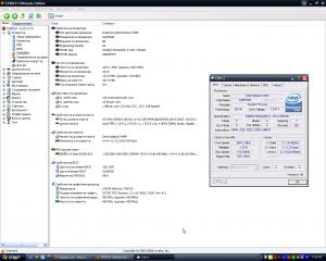

С боксов охладител не е добра идея като че ли..... 56 градуса според еверест.......

Пробвахме в сервиза с един приятел който работи там с freezer 7 pro достига 3,6 гхц но темп. в idle тоест след малко COD4 са 75-78 и едното ядро се натоварва повече от другото което е доста странно....... :P според мен е от рамта......така че в крайна сметка трябва да намеря xigmatek, но ще си помисля все пак не са малко пари за тоя проц. така и така скоро трябва да сменям компа.......
