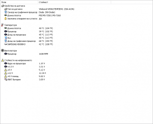

Може и от захранването да е... Най-добре ако имаш мултицет да га замериш, ако ли не - инсталирай Everest и виж той какво ще покаже за напреженията (Computer -> Sensor -> най-отдолу Voltage Values).

Имам инсталирана Everest довечера ще проверя , всъщност какви трябва да са стойностите?
Ето скрийн от everest.
