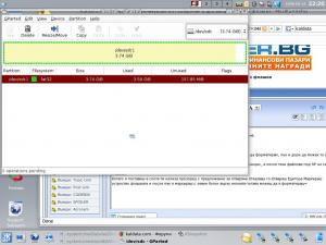

Когато я поставиш в слота ти излиза прозорец с предложение за отваряне.Отказваш го.Отваряш Едитора Маркираш устроство флашката и после пак я маркираш с левия бутон върху иконата-тогава можеш да я форматираш.Ето как изглежда при мен:post-145623-1218777936_thumb.jpg
Редактирано от N e o (преглед на промените)
Точно така правя, но не става.
