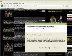

От няколко дни имам следния проблем с компютъра:
Работи известно време, след което забива. Страницата на която съм се пикселира и размазва по екрана. самия екран започва да трепти. Изписва ми следното:
След рестарта нещата се оправят за известно време, след което пак става същото.
Понякога изобщо не ме пита, рестартира си сам.
На какво може да се дължи това според вас? Хардуерен ли е проблема или имам проблем с някой драйвър? Как мога да оправя нещата?
видеокартата ми е Medion Radeon 9200 SE
заминало дъно и покрай него видео ако е вградено
заминало само PCI видео
едва ли е от драйвърите но не е изключено
ууу ма то е агп май, а?
ако не си намериш драйвъри да ъпдейтнеш или поне да преинсталираш тези с който си в момента, тичкай до сервиза

това ти е драйвъра за чипсета
както казах пробвай с последните драйвъри на ати за твоята карта (и внимавай ако с агп слот)
ако пак се държи така бегом в сервиза
Сложих нови драйвери и изключих VPU Recover. Не знам дали е правилно, четох из нета теми с подобен на моя проблем.
за сега компютъра е стъбилен (от 6 часа работи и не е чупил екрана, не е и рестартирал)
