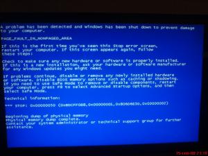

Всъщност никой не може да ми каже какав е проблема, дава ми син екран...като играя на игри... направил съм няколко screenshot-та na problema моля Ви помогнете, че съм на път да поетя 4-ти километър. Преинсталирвам 3-4 Windows-а по 5-6 пъти и пак ми дава сини екрани, водих го на сервиз да не би да се е прецакало нещо по хардуера ама каза, че всичко е наред... да инсталирам ли Vista как мислите?

на кои игри?
сложени ли са всички/правилни драйвъри?
повече детайли за ХР-то....->
хардуерни параметри?
странна резолюция
Поразрових се малко в Google за твоя проблем и изглежда е дефектен рам.Прочетох го в няколко форума ето ти и една извадка
Pagefault in nonpaged area, means a page fault in memory (RAM). This excludes the harddrive. Spyware or other malware is a possibility. But more ovius it the possibilty of RAM failure. If you have more than one RAM module installed try to remove one and see if the failure is persistant. mIf so try to switch the modules arround. This kind of problem could also come fro a overheating problem try cleaning fans and air outlets of the computer.
Ако имаш две рам памет платки,пробвай да извадиш едната и пробвай с другата.След това ги размени ако става същия проблем и наблюдавай.
Моето мнение е че проблема ти е хардуерен при положение че ти си преинсталирал няколко пъти Windows-а.Би могло да е и видеокарта,да е прегряла и т.н.Не ги слушай тези в сервиза,те толкова си разбират.

Инсталирал съм всички драйвери, на чипсета на видеокартата и така нататак
на WoW World of warcraft след около 20 минути игра
хардуера виж скриина по долу
