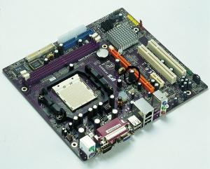

Направиха му ремонт и след тоя ремонт ми се прецака почнаха да ми излизат розови черти ако пусна игра започва ми забива и също като пиша в скайпа сам се изключва компютъра. sad.gif
пп - забравих да кажа ако това е от полза начи смениха му вентилатора и е такова дето е оградено с черно беха сменени 5 от тях post-176551-1222439732_thumb.jpg .

Тия сненените са конднзатори. Възможно е някой да си е оставил ръцете. Проблема ... най-вероятно ... е във видео картата. Артефактите се оправят със занижаване на работните честоти (което си е загуба на ресусрс ...), или със смяна на картата. Може да се направи профилактика, да се огледат кондензаторите (както старите, така и новите) ... да се преинсталират драйвери ... Общо взето това са вариантите.
