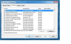

При стартиране на лаптопа се включва Blocked startup programs което ми дава съобщение Sistem configuration utility Maicrosoft Windows { D1F60CCB-8329-406E-976F-660B1BDFOD97}. Излиза следния прозорец
post-113047-1222767755_thumb.jpg.
Програмите доколкото разбирам могат да се статрират с post-113047-1222767817_thumb.jpg, но е много дразнещо да се прави всеки път.

Лаптопа дойде ли със оригинален Windows Vista от DELL или беше без операционна и ти или някой си е инсталирал Windows след това ?
И проблем имаше от самото начало или се появи по-късно ?
купих го от САЩ преди две седмици и си е с оригинален Windows Vista home premium. първоначално при стартиране ми даваше някакъв тест на системата който аз направих и след това се появи проблема.
Със сигурност трябва да имаш Recovery CD/DVD. Прехвърли си някъде данните които ти трябват и пусни всичко да се инсталира отначало. Ако при купуването на компютъра не е протекла някаква инсталация от около 45 минути и повече, в която ти си си въвел user name, регион, значи вероятно някой може да ти е инсталирал и барникал лаптопа преди теб. Та преинсталирай си всичко от рекавърито, всичко е автоматично, няма да слагаш драйвери и т.н.
